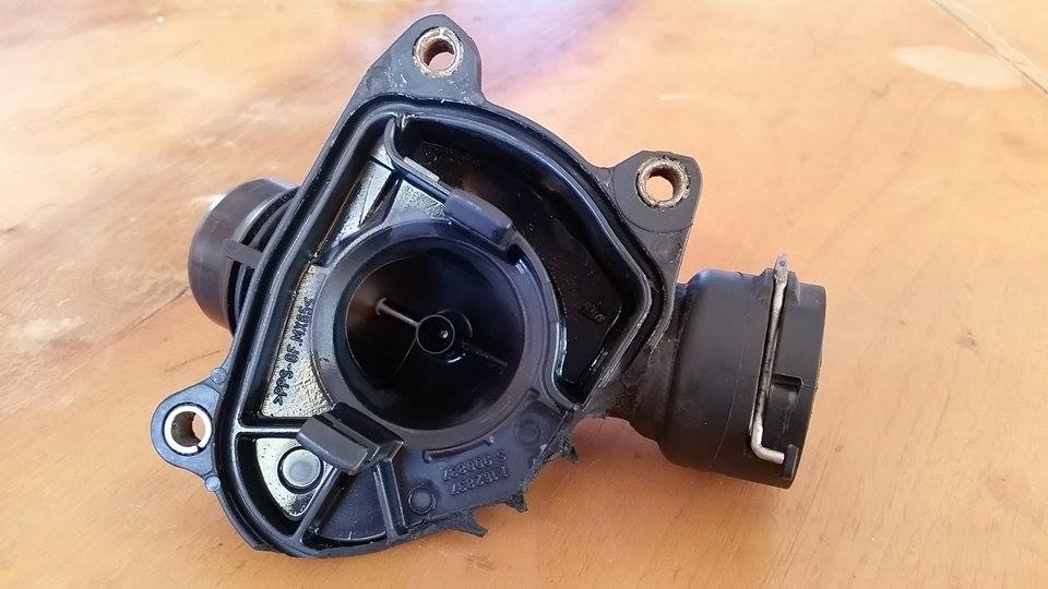

Salutare. Cine ma poate ajuta cu un capac de termostat pentru un bmw seria 3 (eu am 318d dar merge si de pe alte modele diesel) modelul din poza. Platesc. Astept oferte.
Salut!Iti trimit eu un capac.Tu o sa platesti transportul,ca sa iesi mai ieftin o sa-l trimit prin posta.Nu te costa nimic capacul.Sa-mi trimiti datele tale PM.

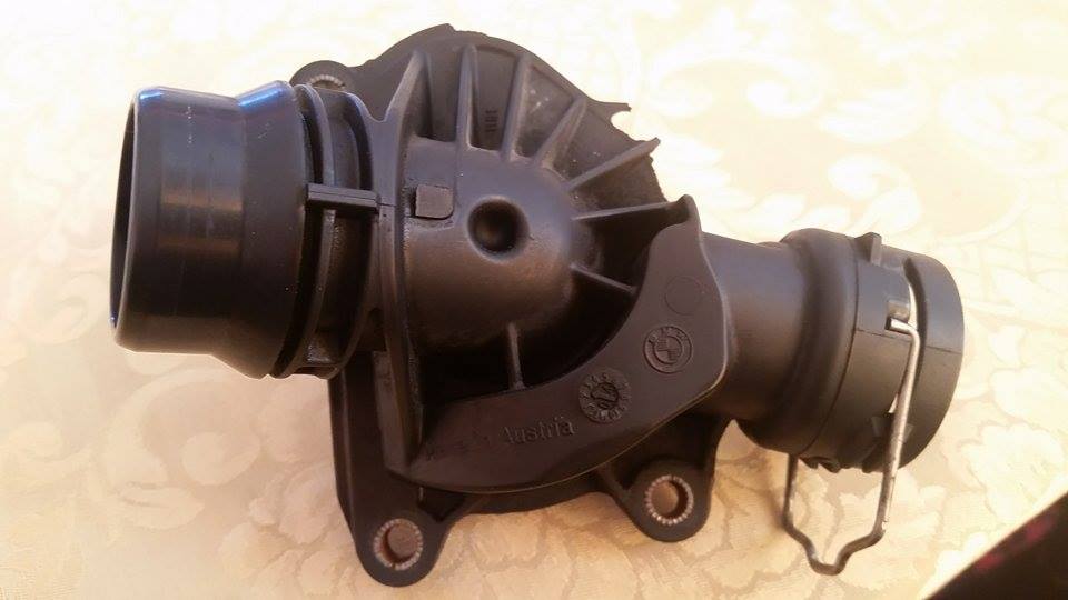

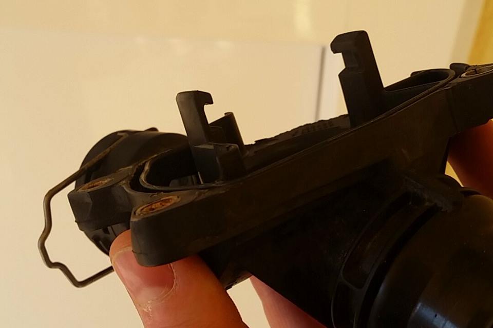

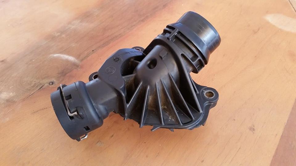

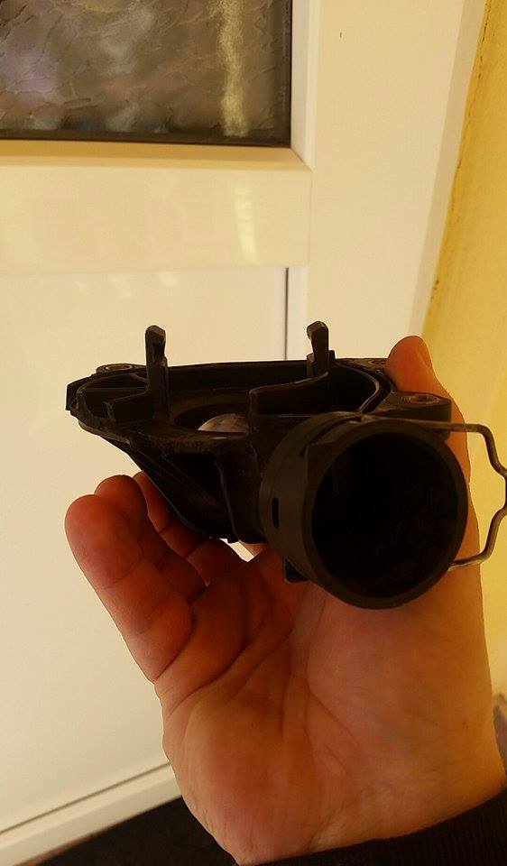

termostatul de la EGR e ok. problema era la termostatul principal. doar ca nu am putut desface un surub de la capacul de la termostat si l-am rupt si abea dupa aia am reusit sa desfac surubul cu ajutorul unui cleste de instalator saitar. si ce sa vezi ... surpriza ... termostatul principal era sarit dintr/o clema si din aceasta cauza statea tot timpul deschis. acum astept de la user-ul botosanibmw - dl. Ovidiu un capac de termostat caruia ii multumesc foarte mult si sper sa ma revansez intr-o zi fata de dumnealui.
cateva poze cu termostatul cel vechi. dupa cum se vede in poze e cel original, nu a mai fost schimbat. se vede si data 02/04 si se mai vede "made in Austria". cand l-am dat jos o ureche de la termostat era sarita din clema si de aceea statea pe deschis tot timpul. acum stau si ma intreb cum de a sarit de acolo, e posibil ?!? maine o sa ajunga capacul pe care mi l-a trimis dl. Ovidiu "botosanibmw" si o sa revin cu comm. dupa montaj si un mic test.
