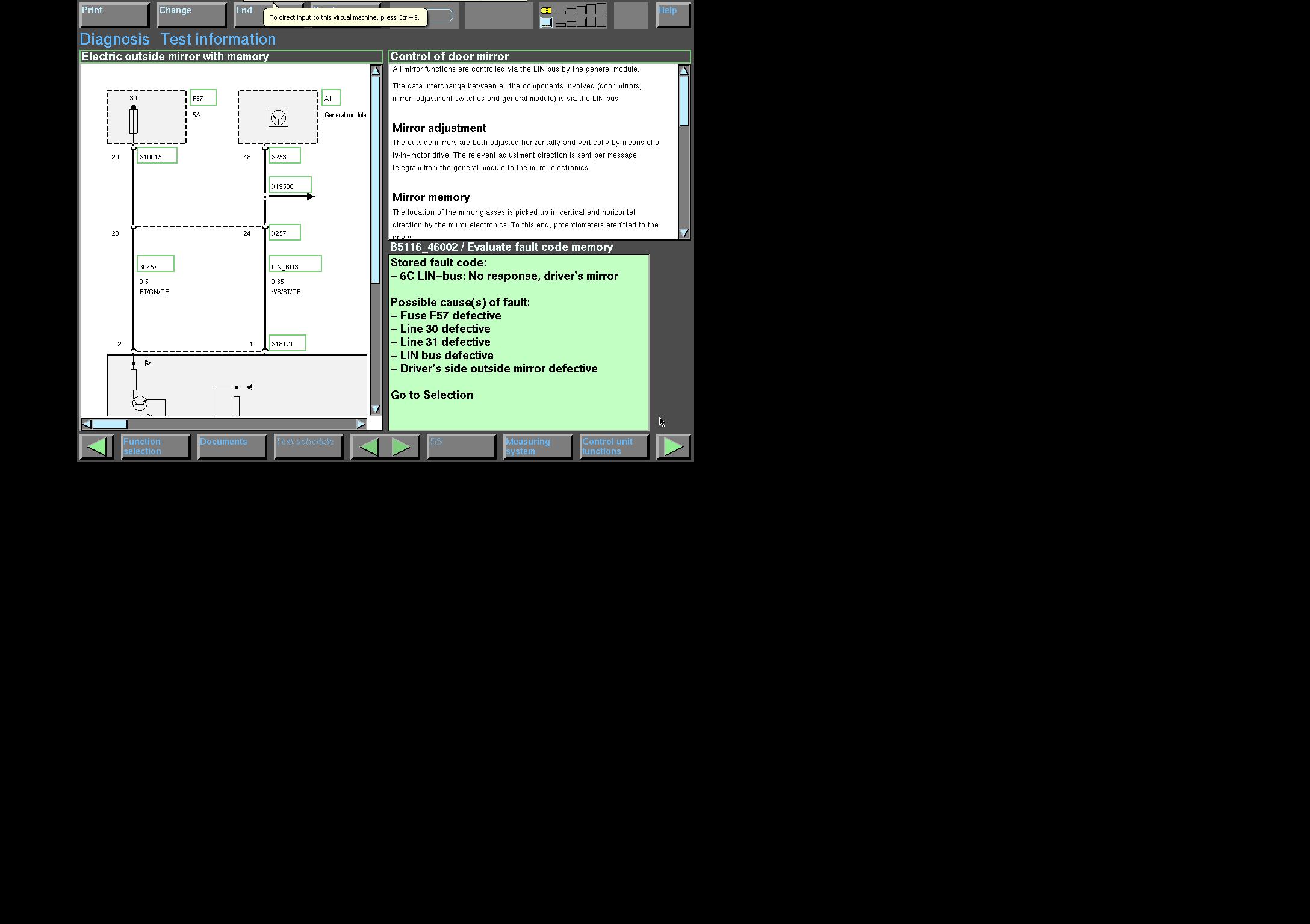

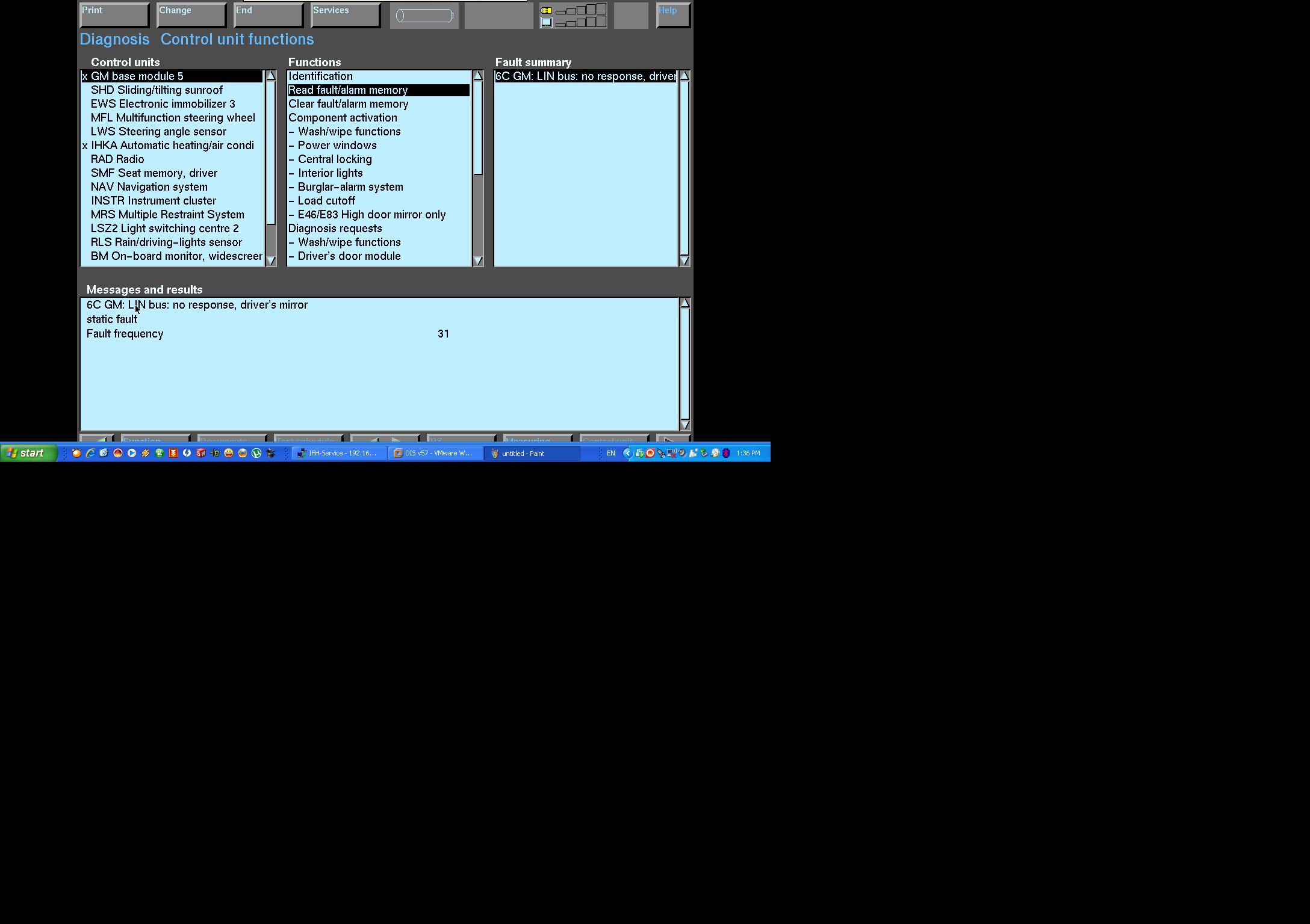

Scanerul a dat ca eroare "LIN bus no response, driver's mirror"
Asa ca, a mai avut cineva problema asta? O sa incerc sa verific cablajul dar mi-e ca e electronica din oglinzi defecta...

Se intimpla o chestie interesanta cu oglinzile. Fara a intra in detalii pe care sigur le stii, in momentul in care transfer codul de eroare si "dau drumul" la Test Planul DIS-ului, oglinzile raspund perfect la toata procedura respectiva !! Din cauza asta cred ca, din pacate nu e vorba de vreun fir/mufa oxidata...
