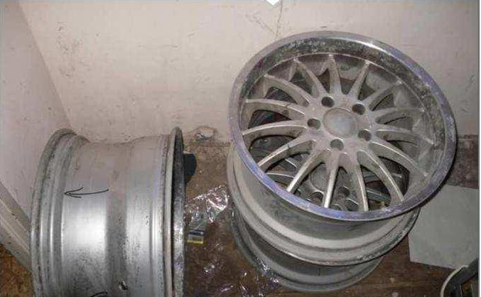

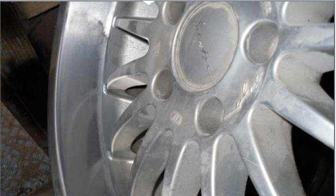

cineva cere 250 euro pe ele. sunt in regula, dar trebuie curatate sau revopsite.
ce ziceti? merita? cat ar costa sa le readuc la viata?
Breyton Magic velgen 18 inch 8,5j 9,5j 5x120
vreau sa le pun pe e46 fl
am facut operatiunea cu niste bbs rc si m-a costat 500 ron in bucuresti!
cu b mare
Costa mai mult! Am facut si eu pentru jante pe 18 si e mai scump. Sablat si vopsit electrostatic (e mult mai durabil rezultatul) este aprox 600 lei. Apoi lacul protector si iar la cuptor, inca 50 lei. Deci, te costa aprox 650-700 lei. Partea rea e ca nu ies cum ar trebui pentru ca toti folosesc o granulatie prea mare a nisipului. E greu sa gasesti pe cineva care sa faca cu rabdare, asa cum ar trebui. Toti fac repede, sa termine si sa incaseze onorariul! La pistol (NU recomand!) se mai acopera din imperfectiuni cu chit, dar e doar un paleativ, o solutie de moment, ca sa arate bine cand vii sa-ti iei jantele. In timp, se va "ciupi" vopseaua de la pietricele si arata ....la fel! Deci, bani pierduti
In plus, nu va scoate nimeni nuanta celei de fabrica!
Tu decizi daac le iei asa si ...., sau cumpari unele bune
Bafta!
