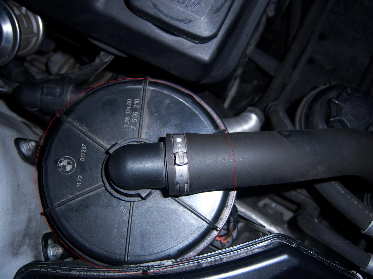

de ceva timp incoace(daca imi aduc bine aminte,de cand a inceput frigul)cand pornesc masina(e46ci/2002nfl)dimineata se aude un zgomot de sub capota,ca un vajait si tine intre 30 si 60secunde.ridicand capota am individuat sursa zgomotului(vezi poza 1).

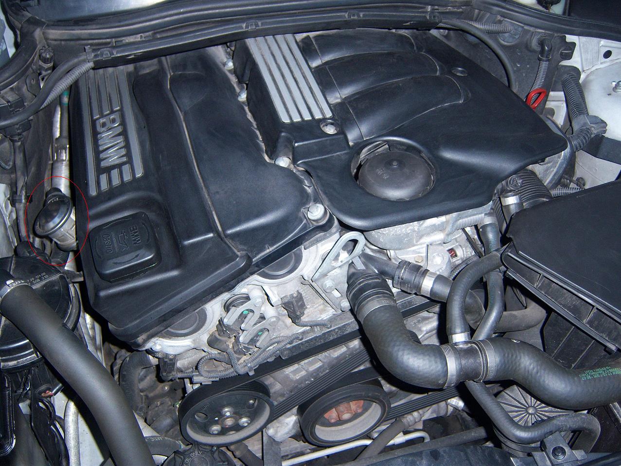

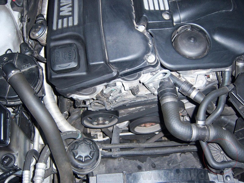

revenind la zgomot precizez ca in momentul in care ii dau talpa(1-2 ori) la acceleratie(stand),se opreste imediat si nu se mai aude pana la urmatoarea pornire cu motorul rece;fie ca o pornesc a 2-a zi fie ca o las 3-4 ore si o repornesc.am fost la un mecanic si mi-a zis ca e filtrul care trebuie curatat(vezi poza 2).am curatat filtrul ala,am curatat si pompa secundara de aer(cred ca ii spun bine pe nume)-poza 3 si tot asa face.voi ce parere aveti?ce poate fi?

salut! Vezi piesa din poza 1 sa nu fie crapata sau furtunul care uneste piesa din prima poza cu cea din adoua
La un prieten sa crapat piesa 1

am desfacut azi pompa si furtunele....nimic crapat,nimis fisurat.....alte idei??
