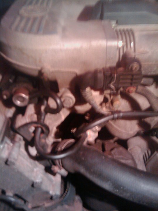

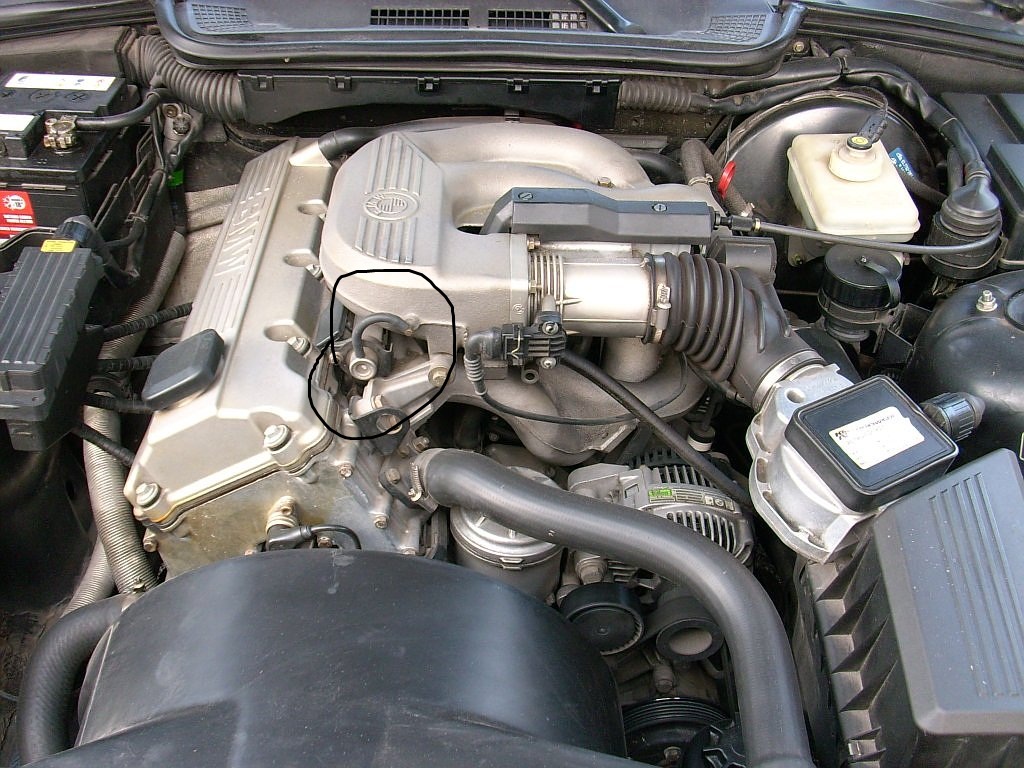

este acolo un mic furtunas care iese din rampa ijectoarelor si intra in admisia de aer..
la mine acel furtunas intra intr-o piesa si are mai multe smecherii pe acolo, cand ajung la masina fac o poza daca nu-ti dai seama
ok am ajuns la masina mea si asa arata. deci care e diferenta?
ce ai tu acolo pare sa fie ce am si eu. Daca e adusa din Germania e foarte probabil sa fie un siste KLR(KaltLaufRegler), e un sistem auxiliar ce e activ la pornirea motorului cand e rece. Mai trage aer in plus printr-o valva si astfel amestecu arde mai bine si polueaza mai usor. Nemtilor le era util ca sa primeasca o certificare in plus d emediu, ceva d egenu. Cand pornesti masina si ai motoru rece, nu se aude un fasait puternic cam un minut? Iarna nu ai relantiul instabil cand e rece motoru?
