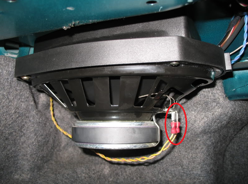

@increatul: Live nu le-am vazut, maine le primesc :D. Ca sa evit lipirea (cositorit) as prefera mufe ca in poza de mai jos. Stie cineva cum se numesc sau de unde pot achizitiona aceste "mufe" ?
Multumesc
L.E. Am gasit : http://carsystems.ro/car-audio-video/amplificatoare-auto/accesorii-instalare-amplificatoare/terminale-papuci-cabluri/terminal-plat-carmate-kon-f-63-tip-mama-6-3-mm.html

Au venit cu tot cu fire, suruburi si papucei.
Problema e ca nu stiu care e + si - . Pe net am gasit mai multe variante.
Stie cineva care cum sunt la e36 cu 6 boxe? Pe spate dreapta am albastru/violet si albastru/gri si pe stanga galben-gri si galben-negru.
Albastru/violet +, albastru/gri -;
galben/gri +, galben-negru -;

Le-am montat, adaptoarele s-ar potrivi dar pe stanga eu am tabla indoita/stramba si nu am mai reusit sa-l prind decat intr-un surub (din doua maxim posibile :) ). In rest e totul ok, urmeaza boxele pe fata si amplificator.
