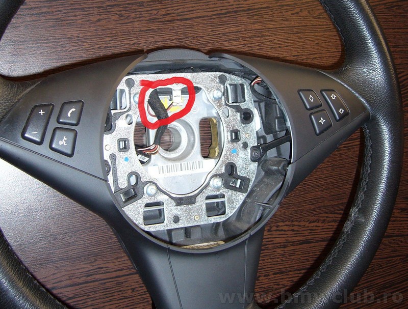

Salut, nu imi merge claxonul,am verificat sigurante,claxonul pe direct merge am desfacut volanul si am observat un fir lipsa.problema e ca in toata instalatia electrica de pe volan nu se vede de unde ar proveni firul lipsa.Atasez aici si o poza cu firul care imi lipseste.ce ar trebui sa fac de unde sa trag firul respectiv.
tre' sa vina plusu-l de la clanxon (cand face contact cu masa,corpul volanului din aluminiu,ar tebui sa clanxoneze) mufat undeva pe airbag,cand tu apesi pe capacul de la irbag sa faca contact si sa zornaie.
Numai un pic ca nu inteleg,eu nu am firul deloc am un fir cu mufa dinaia dar e pe airbag cred ca ala e plusul dar firul din poza nu e am acel papuc fara nimik pe el
Ce tre sa fac de unde sa il trag?
