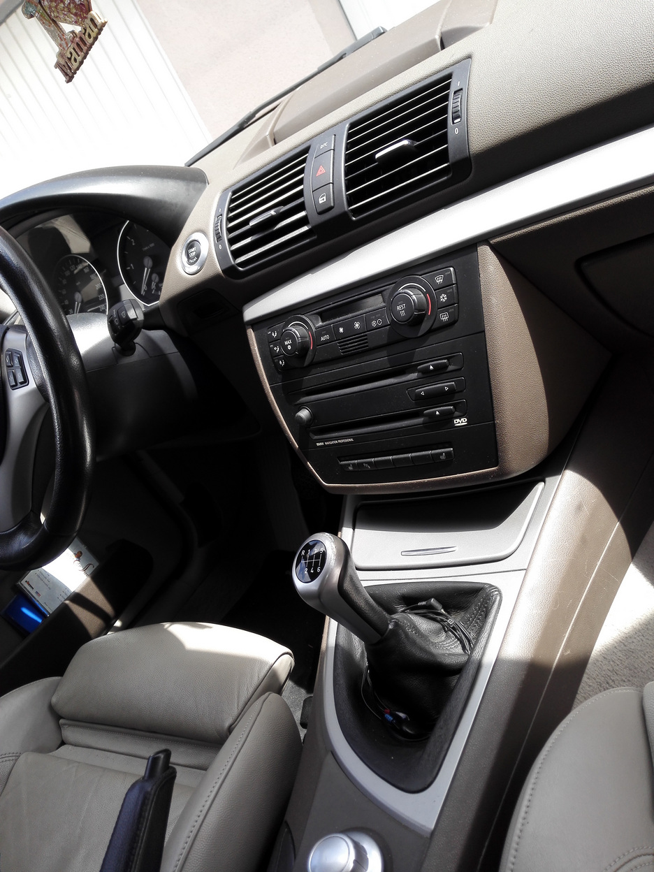

Salutare
La un 120d navigatie professional are dvd 2016 dar cere ca si cum nu e nimic bagat. Am scris altul la 1x cred 2017 dar da sa il citeasca dar nu il vede. Cred ca schimb unitatea de la navigatie, doar cititorul ala..sau e problema de la dvd?
Sasiu PV24872
Merci
