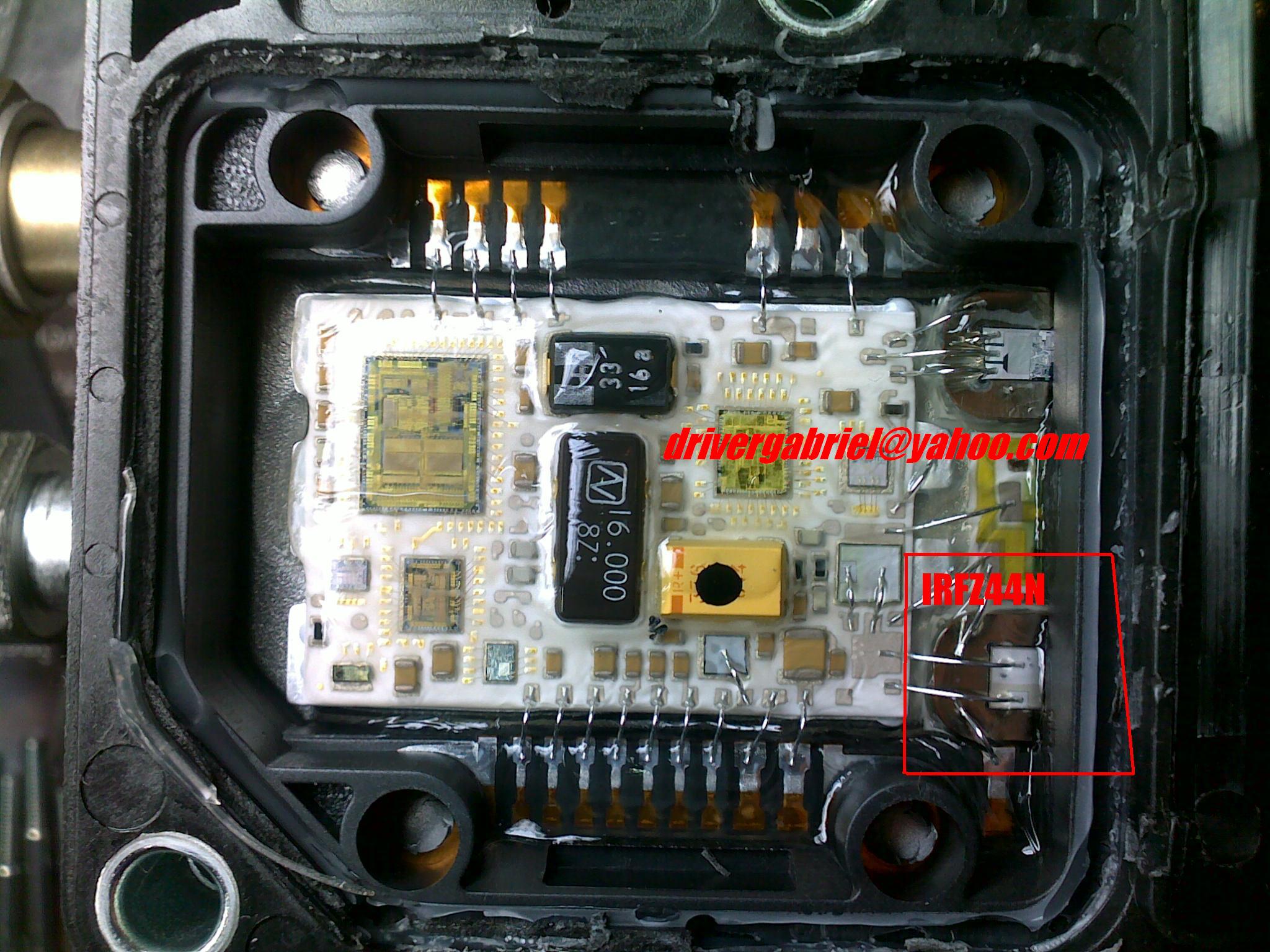

Pentru cei cu pompe de injectie BOSCH VPxx, care in urma diagnozei computerizate primesc mesaj de eroare gen "modul electronic defect" (motorul se invarte cand se da la automat dar nu porneste), sa stie ca problema consta intr-un amarat de tranzistor ale carui contacte se dezlipesc de pe placa de baza...
Tranzistorul respectiv este in modulul electronic si ca toate componentele de acolo, este "lipit" cu ultrasunete...adica lipitura rece. In timp, unul sau mai multe contacte cedeaza.

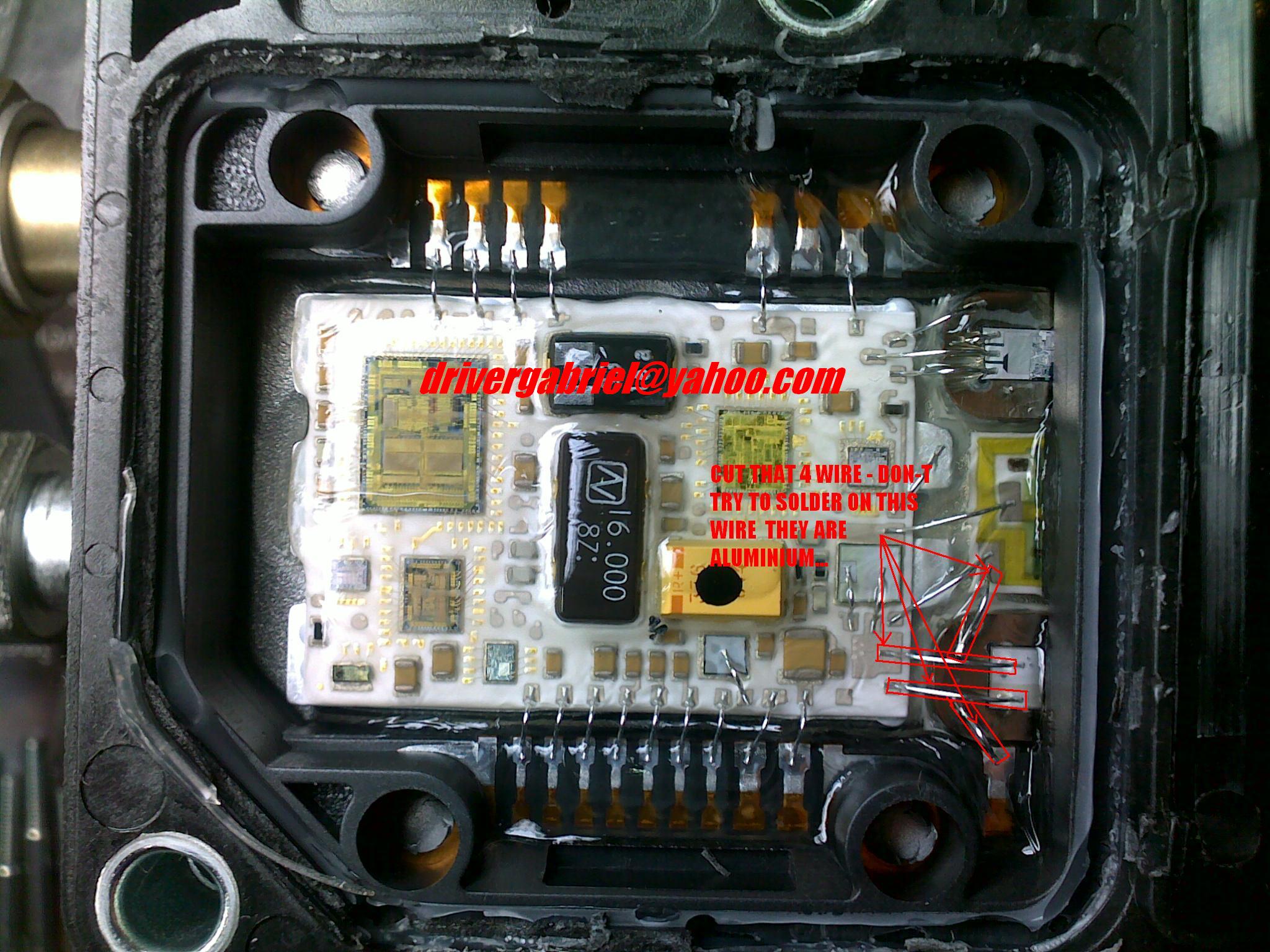

Asta e partea frumoasa. Partea rea e ca zonele de lipire sint aluminizate si nu prea ai cum sa faci o lipitura clasica...si mai rau, "grila" tranzistorului face contact pe o suprafata de max. 1 mm2 ( mm patrat)...
Acu intelegeti pentru ce se cer 300 EUR, "reparatie modul electronic" ? Pt lipirea altui tranzistor, pt ca al vechi nu mai poate fi folosit... :twoup:
In privinta lipiturii, ai dreptate. Nu sint multi care pot s-o faca. Daca ai putina indemanare, desfa capacul la calculator, pune mana pe un cutter serios si taie masticul ce tine capacul de plastic deasupra electronicii ( e un capac negru). Dupa ce il ridici, se poate vedea cu ochiul liber, intr-unul din colturi, cum ies cateva firisoare alburii din placa. Alea sint picioarele tranzistorului. Sigur o sa observi unul dezlipit. Atentie : Nu trage de ele !

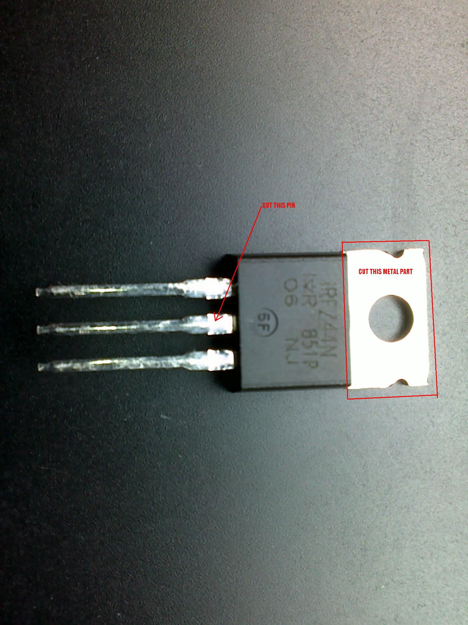

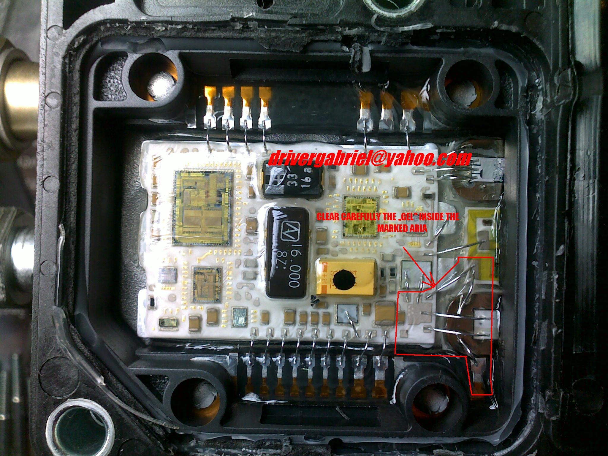

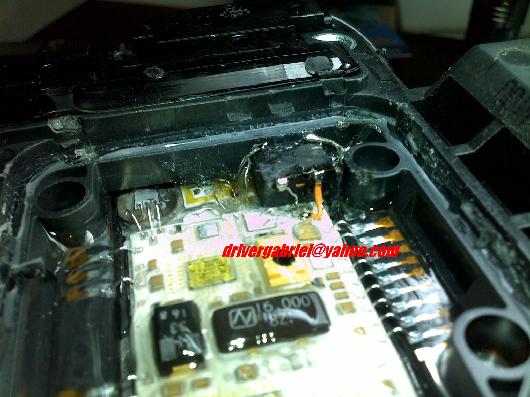

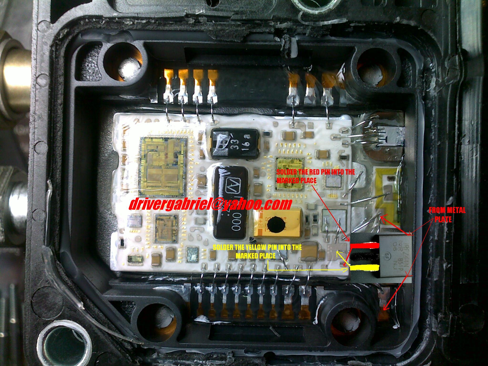

DAAAA, ai perfecta dreptate, eu am exact pasi care se fac pentru lipirea acelui tranzistor care teoretic costa 4,5 lei, si se lipeste foarte simplu prin anularea celui vechi dupa care se pune anumita pasta peste el, o sa pin fisierele respective sa vada tot omul.
