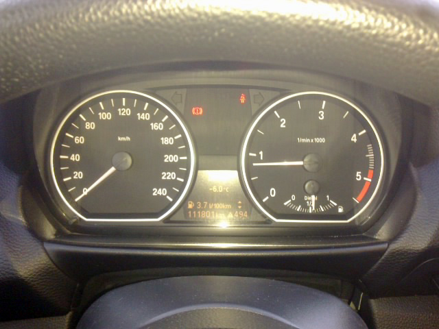

Acuma o sa dati cu pietre :angel: ? Dimineata am plecat la 6 fara 10 sa ajung la 8 la serviciu in Focsani, am mers singur in masina eu cu roata de rezerva si ceva shopping in portbagaj si am vrut sa vad cat de mult se poate, cu putina concentrare si drum relativ liber. Extern am mers cu 105-110km/h, pe alocuri in panta am urcat la 120-130km/h iar in localitati am incercat sa ma mentin la 80km/h, evident ca nu cu succes intotdeauna.
Asadar, fara presiune mare in roti, fara vreun disconfort evident, pot zice ca am mers f. bine ca timp, e ora 6:10 cand fac poza asta din parcarea de la serviciu si consumul pe distanta de 180km e 3,7l/100km. Maine voi mai face o data scurt Bucuresti dus intors, promit ca fac presiunea in roti la undeva la 2.5-2.7bar si vreau sa cobor la 3.6l/100km pentru ca e foarte "doable".
Si nu Mihai, inafara de lantul iubirii, de zgomotul la rece, sincer masina e perfecta.
Aseara am venit iar in Bucuresti, am facut presiunea in toate rotile, aveam initial 2.1 pe fata si 2 pe spate si impresionant ca am putut scoate asa un consum bun cu presiunea asta. Cu presiune 2.5 in toate 4 (ziceai ca am runflaturi din nou) nu am mai reusit decat 3,8 aseara pe cei 180km :(, dar cu mentiunea ca drumul invers e cu multe zone de rampa unde inevitabil trebuia accelerat, plus ca a fost un trafic infernal, cu multi soferi agresivi la volan implicit franari.
Nu sunt multumit de cum am mers aseara, e posibil sa fi luat si un radar ca n-am fost atent si am scapat-o intr-a 5-a cu vreo 80km/h. Astea sunt testele mele si concluzia e ca se poate si fara a omori masina. Anvelopele conteaza mult, de-asta anvelopele premium cu rezistenta la inaintare scazuta isi scot banii in timp.
