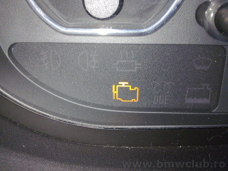

Salut. Am nevoi de ceva informati, am un 318D touring cu motor de 2000 cmc de 115 cai, din 2003.Sta cam prost cu pornirea cand ii rece motoru,trebuie sa dau de vreo 3,4,5 ori la automat sa porneasca, si inca ceva, pana nu reusesc sa il pornesc imi tot sta aprins un bec (am atasat o poza), dupa ce l-am pornit se stinge. Imi puteti spune va rog ce semnifica becu ala, tin sa precizez ca masina o am din toama, si ii primul bmw, deci sunt cam incepator

CHECK ENGINE...e normal sa se stinga doar dupa ce porneste motorul

Ms de informatie
