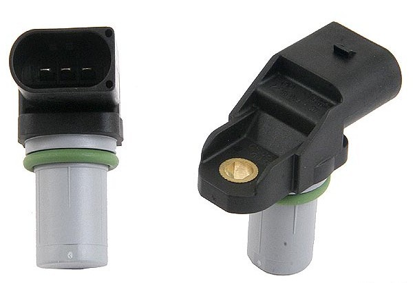

sautare am un bmw 320 d 2004 si tre sa i schimb senzorul de la axa cu came stie cineva daca se schimba usor ?? au cum se schimba as putea sa l inlocuiesc eu ???o sugestie?

Senzorul se afla chiar langa busonul de la ulei , in spatele acestuia cum te uiti din fata .Se da capacul de plastic de la motor jos , desfaci busonul de la ulei , scoti protectia de cauciuc care vine in jurul gurii in care se insurubeaza busonul , scoti mufa senzorului. Cu o cheie tubulara se desface surubul care tine senzorul si se scoate afara destul de usor fara sa-l fortezi. Inlocuiesti senzorul si invers montajul. Sa nu pui contactul cat lucrezi ca ramai cu eroare.
ok m s frumos o sa vad maine ce pot sa fac :)
