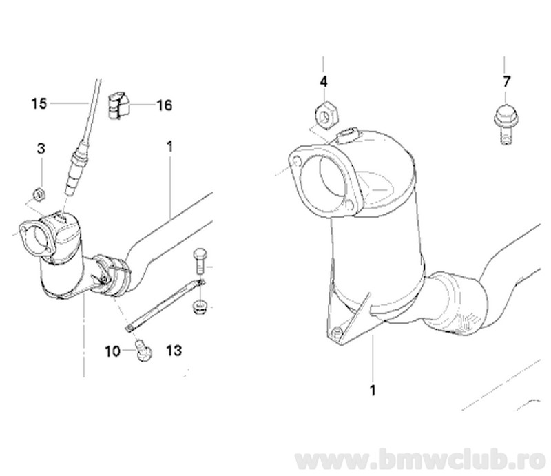

Oh shit! Asta se curata, regenereaza, se schimba sau cum? Vad ca pe e46 difera sistemul fata de e90 sau e60, nu are electronica conectata la el, ma refer la toti acei senzori care masoara temperatura inainte si dupa filtru.
Nu ai asa ceva la masina ta.
Cum sa nu am mai nene?!?! Ieri am fost in service si am vazut cu ochii mei! LOL! Arata exact ca cel din poza pusa de SirAndi. Daca citesti pe realoem, scrie clar ca a fost pus pe masini cu motoarele M47.
"Retrofit particle filter only in conjunction with E46-M47 E46-M47 EURO3"

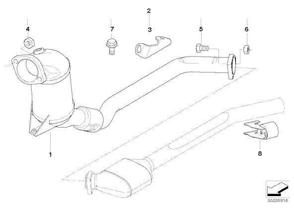

Catalizatorul nu este celalalta piesa? (sub piesa 1). Si daca este catalizator (piesa 1), atunci de ce scrie "Retrofit particle filter only in conjunction with E46-M47 E46-M47 EURO3" "Only for vehicles with EURO4 emissions control"!?
Nu cred ca ai asa ceva la masina ta.
Pe bmw fans apare ca retrofit dar cred ca tu ai doar catalizator.
http://bmwfans.info/parts/catalog/E46/Seda...iesel_catalyst/
Nu-nu..... daca te uiti mai bine, in linkul meu dupa realoem nu arata ce-mi arati tu. Este diferit! Este si pe realoem sistemul aratat de tine, dar ce am eu pe masina, arata exact ca in linkul meu.

Asa ceva , adica filtru de particule, ce ai vazut tu (am vazut si eu la mine) este "primary catalitic convertor", pentru ca nu prea cred ca i-a facut cineva retrofit.
http://realoem.com/bmw/showparts.do?model=...hg=18&fg=10
Sunt sigur ca stii ce inseamna retrofit.

Ce ti-am aratat eu si ce tot insisti si-mi arati tu, sunt doua lucruri diferite ca marime, aspect si nu in ultimul rand, ca si cod de piesa. Ce ai vazut in linkul meu, difera ca marime (este mai mare), difera ca si prindere si ii lipseste piesa 15 din linkul tau. Am facut acest post, in speranta ca cineva ma va ilumina, deoarece la service-ul unde merg eu, mi-au zis ca este filtru de particule, ca se gaseste si pe e46 in special cele euro 4 si ca este o versiune mai "primitiva" fata de cele dupa e60 sau e90. Asta mi-au zis, asta va zic!
Daca intradevar este filtru de particule, vreau sa stiu ce e de facut, se poate curata, regenera, deoarece tot aud ca acestea trebuiesc schimbate undeva peste 200.000 km.
PS. Exact asta il am pe masina, NU cel din linkul tau.

Pai daca pe realoem si bmwfans la specificatii scrie clar ca este Filtru de Particule, pe ce te bazezi tu cand spui ca este catalizator?! Daca nici acolo nu sunt datele corecte, nu stiu ce sa mai zic. Si catalizatorul simplu are racord flexibil, asta daca racordul este singurul tau indiciu pe care iti bazezi afirmatia.
@lucian81v
Tot insisti ca am catalizator normal pe masina si nu te inteleg! Sti mai bine decat mine ce am pe masina!? Imi tot dai link de catalizator normal si parca nu intelegi cand iti spun ca NU am ce-mi arati tu pe masina, ci ce ti-am aratat eu! Ce-mi arati tu scrie clar diesel catalyst, iar ce-ti arat ca am eu, scrie ca e filtru de particule! Chiar e atat de greu sa vezi diferenta dintre ele dupa poze, marime, coduri, modul de prindere?!
Un lucru este clar, ce am pe masina este filtru de particule. Cred ca nemtoaica de la care am luat masina, si l-a montat dupa, deci este retrofit. Am gasit pe google niste informatii cum ca, in anumite tari, la inceputul lui 2006, s-au dat niste legi conform carora, trebuie sa-ti montezi filtru de particule daca nu ai.
