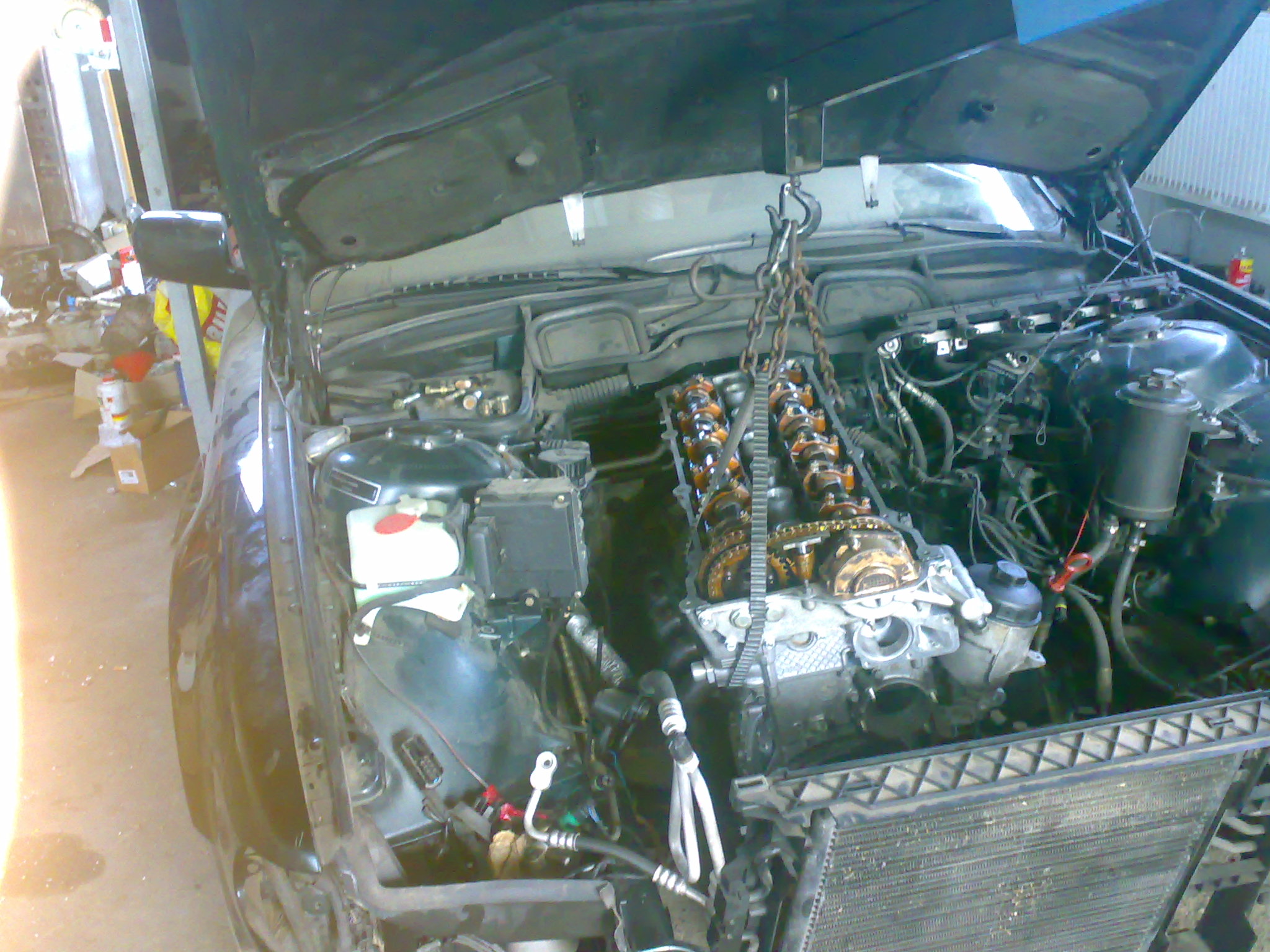

Tata ca fost posesor de Bmw e38 728i fabricatie 96 am o veste proasta pentru tine.Nu te mai chinui cu una si alta pentru ca problema este de alta natura.Daca nu stiai uite aflii acum.Intre 1995 si 1998 BMW a folosit niste blocuri motor foarte nenorocite care aveau un strat fin de nikasil in cilindrii.Problema este ca acest strat de nikasil in contact cu sulful din benzina de proasta calitate se duce naiba.In momentul ala apar probleme de genul acesta:lipsa putere, fum , instabilitate la relanti.este normal pentru ca pistoanele au joc lateral foarte mare si nu mai este compresie buna.
Singura solutie este schimbarea blocului motor.motorul de 2,8l fabricat intre 1996 si 1998 are codul M52iar blocul motor este S1.Cauta la dezmembrari un bloc motor sau un motor intreg se gaseste si pe seria 5 e39 528i.Mare atentie sa nu cumperi unul mai rau,trebuie verificat cu atentie scoase bujiile sa nu aiba ulei pe ele sau sa nu fie schimbate intentionat ca sa nu observe cumparatorul, desfacut chiulasa si verificati cilindrii.Atentie caci aceste blocuri nu se pot rectifica.Mai exista o solutie de introducere de camasi dar nu recomand.personal am gasit in Bucuresti un bloc motor de la un E39 528i cu o acsa cu came rupta.Am verificat blocul cu meseriasul si l-am pus pe septar.Cu ocazia asta am si rectificat chiulasa si semeringurile de la supape.rezultatul a fost extraordinar.Masina mergea ca vioara.
Bafta in continuare. Incearca doar sa cauti pe google BMW+Nikasil si o sa-mi dai dreptate.
