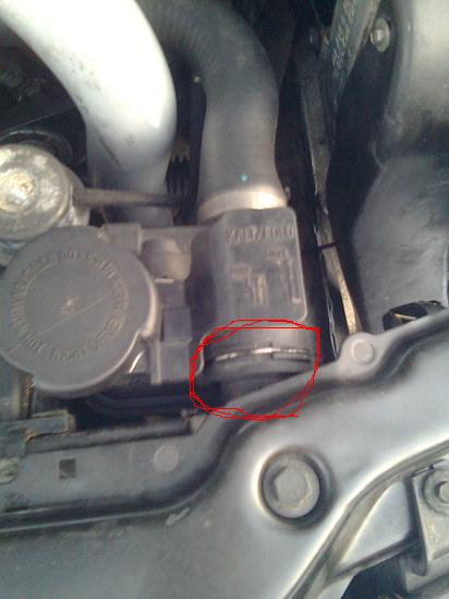

ai o'ring acolo e 1 leu bucata eu atat am dat la service aveau trusa de o'ringuri....eu l-am schimbat pe cel de la vas de jos ca l-am incalecat , cred ca asta ai patit si tu acolo cu ala ...pune oleaca de vaselina cand schimbi o'oringu Edited by vlad asu
"o,ring"... tot garnitura este, mama ei de garnitura :twoup:
vezi daca ai acea garnitura acolo, pune una noua si gata, nu ar mai trebui sa-ti curga;
dar daca totusi iti mai curge apa si dupa aceasta operatiune, foloseste mastic siliconic (este 10 lei tubul - la orice magazin de piese auto) si sigur nu-ti va mai curge nici un strop de apa
bafta
Edited by adi_JOL
Eu am vazut cu ochii mei cum picura la propriu,am scos furtunu m-am uitat de garnitura si nu era nimic,lam bagat mai bine si nu a mai curs,o perioada,acum iar a inceput. oricum astept sa se mai incalzeasca afara si o sa vad ce se intampla acolo.
daca esti sigur ca iti curge pe acolo -poate s-a slabit putin colierul (siguranta)
