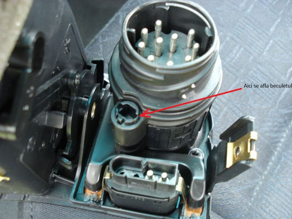

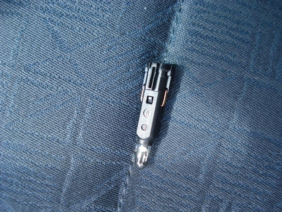

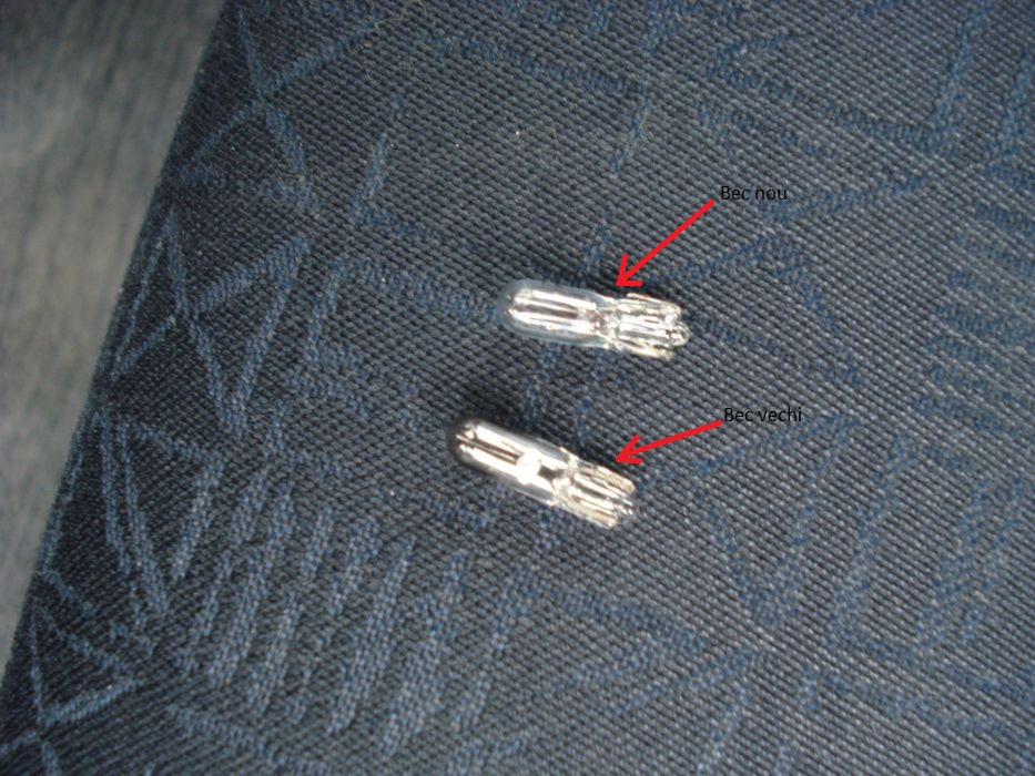

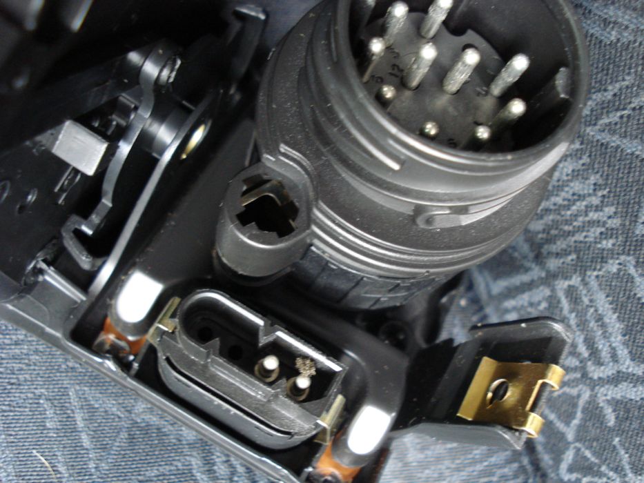

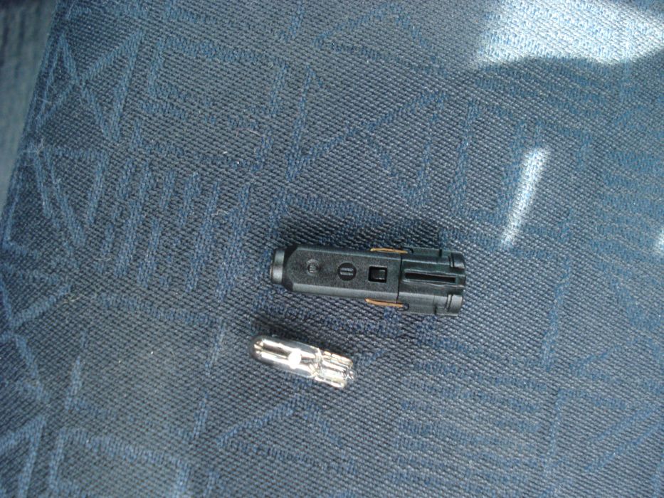

Salutare! Intre timp am gasit locul unde se afla beculetul si l-am schimbat cu unul nou. Se pare ca cel vechi era ars. Filamentul era intrerupt si era de culoare negricioasa. Daca totul este ok dupa ce ati montat beculetul, cand puneti contactul trebuie sa se aprinda. Am postat mai jos niste poze pentru cei interesati. Sper sa va fie de folos:
