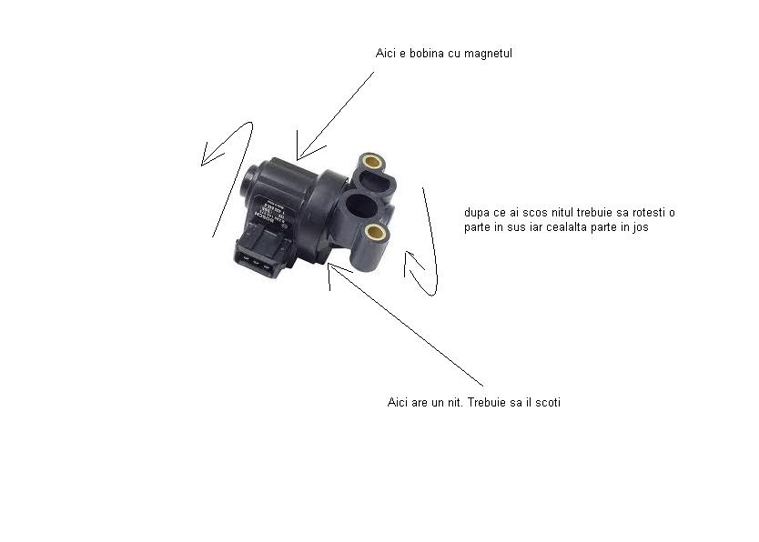

Curata regulatorul de relantiu. Acceasi problema am avut si eu. Curata dar nu asa pe interior cu wd40. Trebuie sa-l desfaci de tot. In interior e o bobina cu un magnet. Cureti bobina cu smirghel dar cu atentie ca sigur ai rugina acolo. Cu grija sa nu rupi sistemul ala de prindere ca eu l-am rupt si a trebuit sa-l lipesc cu super glue.

Poti sa-l schimbi dar e scump. Eu am fost la piese auto si e intre 1050 si 1200 ron. Curatal dar desfal de tot si ai sa vezi ca va merge mai bine
cum desfaci regulatorul de relanti de tot? eu am motor m43 e36 cu regulatorul langa senzorul de clapeta. si am vazut ca e incapsulat. l-am demontat si l-am curatat dar nu am reusit cine stie ce.
