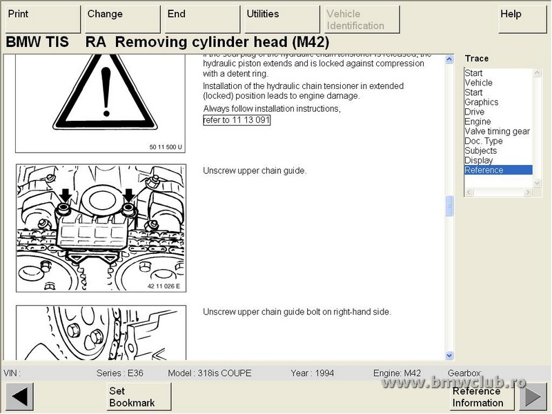

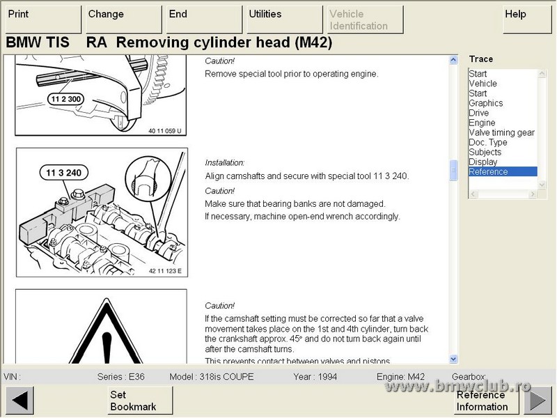

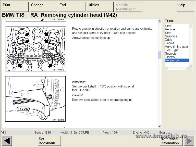

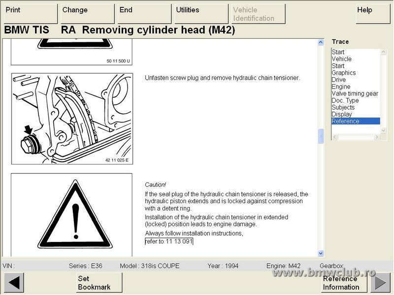

Salut. Stiu ca pare o intrebare stupida, dar nu ma pricep f bine: BMW 318i din 2000, motor 1.9 benzina are distributia pe lant sau pe curea? Am auzit ca toate bmw-urile au pe lant. Mi-am cumparat masina de cateva zile si as vrea sa stiu ca sa stau linistit (in cazul in care e lant).
distributie pe lant 100%, stai linistit :twoup:
