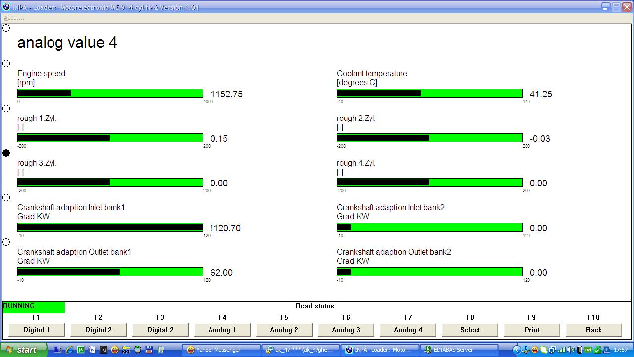

Poate ma ajutati si pe mine
Ce inseamana Crankshaft adaption inlet bank2 ?
Masina mea este un 316i din 2003 facelift benzina 1800 .

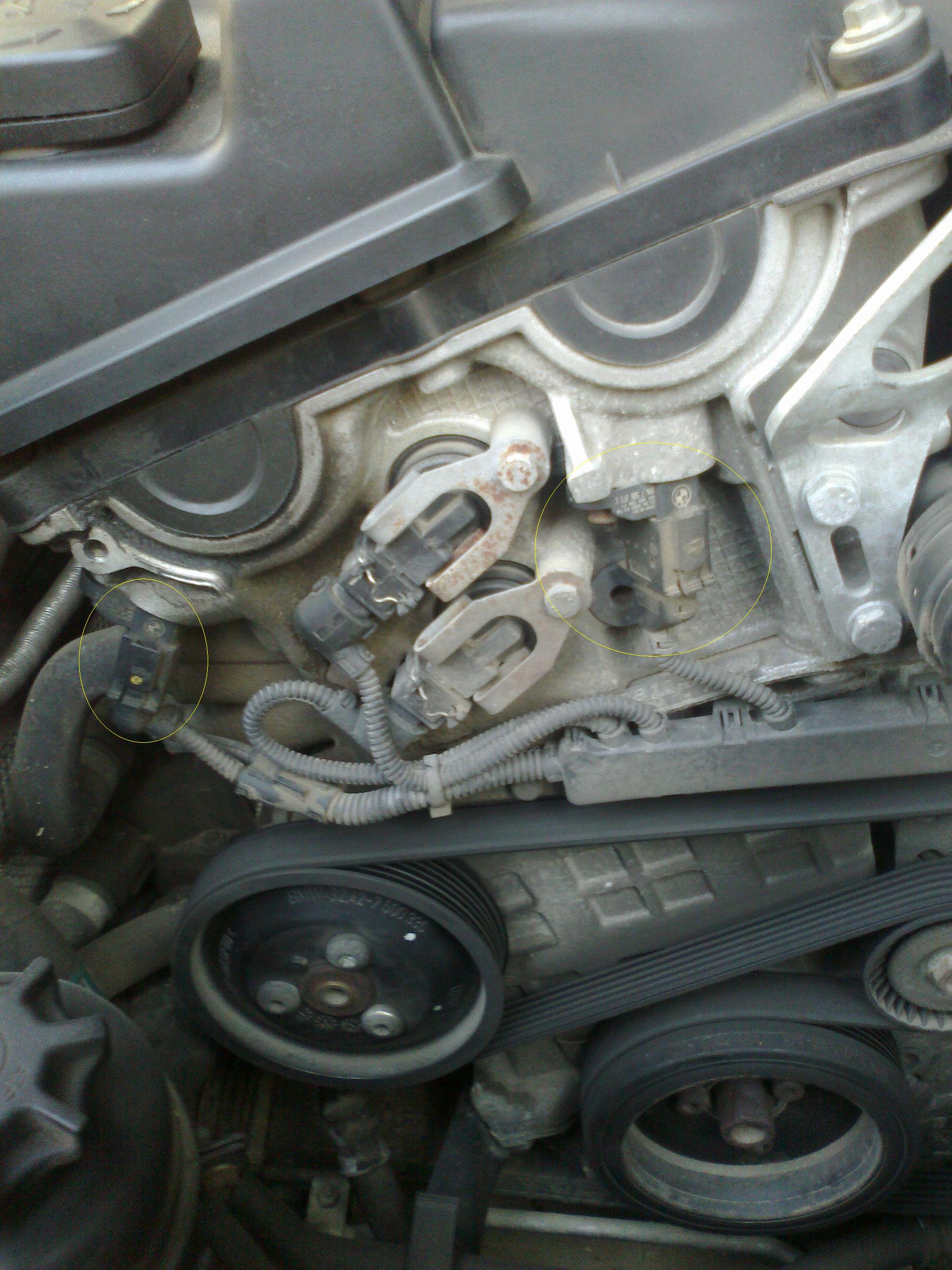

Unde sunt pozitionati acesti senzori ? Eu am gasit doar 2 . De ce apar in programul de test 2 bancuri.Cei pe care i-am gasit sunt in cercuri.
