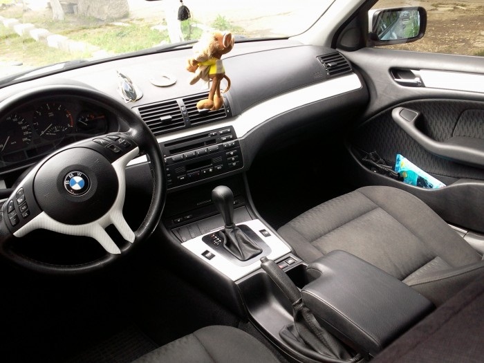

colanteaza-le cu folie carbon 3d argintie.da bine mai ales daca ai interior inchis....am vazut la un prieten si vreau sa le fac si eu.
Le-am facut albe deoarece n-am gasit arginitie decat oracal si nu prea am incredere in ei .Mi le-am pus eu .
AM cumparat fole 3M , n-a ramas nici o bula .
Cam asa arata :
Cam asa arata :
bineinteles scuzati deranjul :D n-am avut timp sa fac curat!
