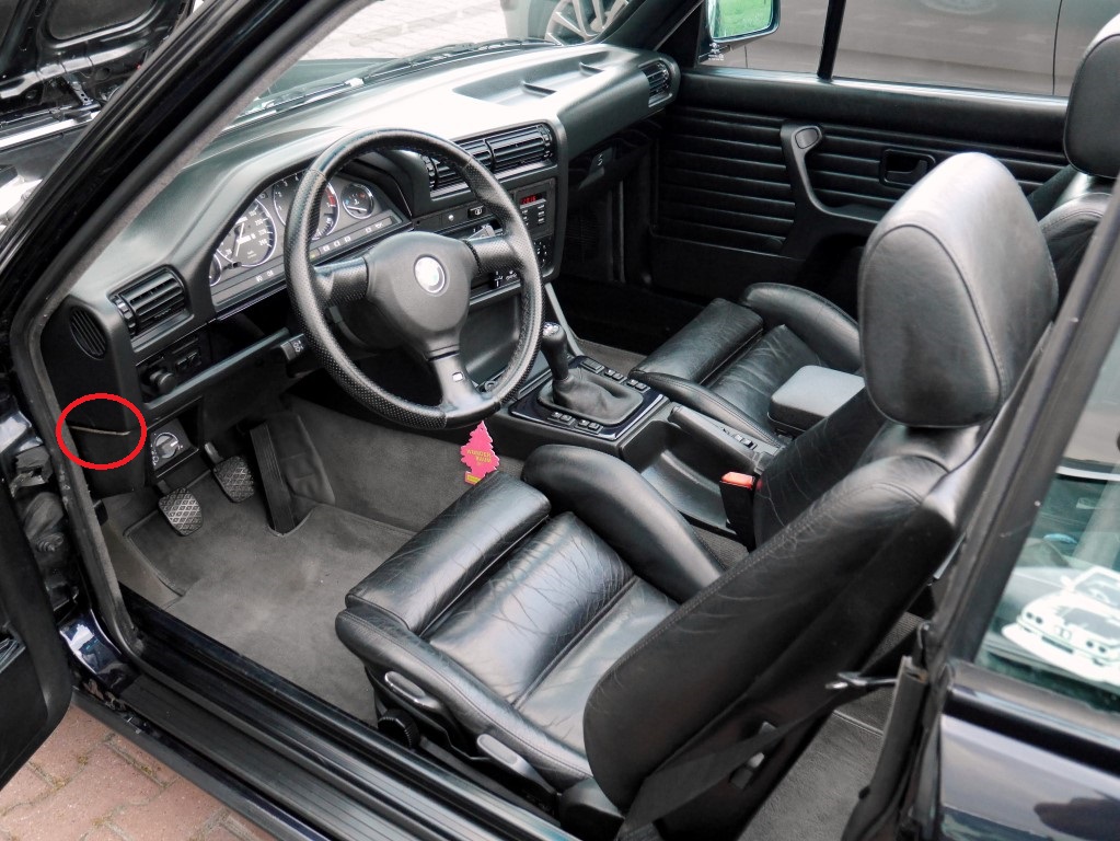

Am un sfat daca vrei sa scapi de distanta lasata de capacul ala de sub bord. (am incercuit in poza despre ce vorbesc)
Nu am vazut e30 care sa nu aiba deschizatura respectiva si mi se pare ca arata naspa. (mai ales la interiorul tau)
Capacul respectiv, vine agatat ca sa zic asa, dedesubt in partea stanga in 3 lamele metalice, care cu timpul se lasa din cauza greutatii. Modificale in asa fel incat sa tina capacul respectiv foarte tensionat si ai sa vezi ca va sta frumos lipit de bord fara nici o gaura. :) (atentie insa sa nu le rupi)
Scuze de remarca, dar interiorul tau merita :D
Multumesc ... stiu, dar pe masina a fost montata o alarma care a avut fire cat pt o instalatie de nava spatiala, iar aia apasa pe capac, am dat-o jos partial, urmeaza ca in pauza de iarna sa o desfac bucatica cu bucatica ca sa scot tot ce e in plus acolo. Tot in pauza de iarna urmeaza sa iau chedere, capacele si tot ce mai lipseste, vreau sa trec la grila cromata pe fata, cutia de scule completata, cricul schimbat ca asta e rupt, poate un CD ... si tot asa. Sper sa reusesc sa o aduc cat mai aproape de OE. Edited by lucianWRC
