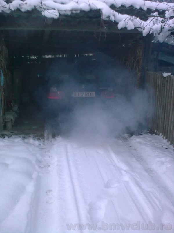

am un bmw e46 1999 care de cand este mai rece afara, am observat ca scoate un fum alb-albastrui foarte dens, cu un miros intepator, insa dupa ce ma deplasez cu el aproximativ 50 m, fumul dispare dar mi se pare ca are acelasi miros........

nush ce sa zic...oricum o sa ma duc cu ea pe un tester.......problema ii ca imi scoate muuult......dar dispare,
de tras trage la fel , unii ziceau ca este posibil si de la bujii, pt ca nu arde motorina in totalitate in momentul in care o pornesti
verifica turbina putin, injectoarele si apoi, vezi daca ti se mai intampla.
si eu tind sa cred ca este abur dar e posibil si de la motorina nearsa care ramane pe evacuare!
mai tureazo din cand in cand, dai in treapta 1 pana la 4,500 turati in momentul in care pleci de pe loc, dar treptat " ca si cand ai schimba viteza ", treapta a 2-ua tot la fel si daca procedezi in acest fel, macar 1 data pe saptamana, atunci nu vei mai avea un astfel de fum la pornire.
sau poate motorul incepe sa iti pape ulei!
Cam putin , odata pe saptamana , ar fi bine daca 17rdu ar avea un loc intins sa dea putin in ea sau sa o tina turata cam 20 30 de km :twoup: .
Oricum de fumul ala combinat cu abur de la prima pornire nu scapa , e pe sistemul ''asa ie toate''

mi-am rezolvat problema prin simplu fapt ca mi-am schimbat bujiile..........
ms oricum pentru sfaturi.
sincer, ma cam indoiesc.
bujiile la diesel ajuta doar la pornire, slabe sanse sa se mai incalzeasca in mers, doar la sub -20 grade.
la pornire, daca nu iti merg anumite bujii, motorul tot porneste, dar tremura in primele secunde.
este aprindere prin compresie, deci daca tie nu iti functioneaza o bujie/2 asta nu inseamna ca ai motorina nearsa.....
mirosul intepator tot pe catalizator dau vina, acum ca s-a mai incalzit afara nu iti mai miroase.
ps: asaa a facut si la mine iarna asta, desi am schimbat bujiile acum un an.doar cu nu era atat de mult condens.
ps2: la diesel condensul este mai mare decat la benzina, dieselul functioneaza la temperaturi mai ridicate (fata de benzina parca maxim 30 grade)
