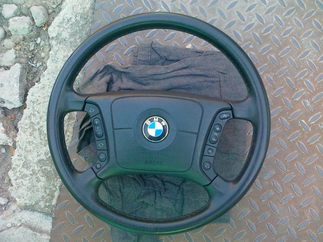

sau eventual niste poze, gasite pe undeva! normal ca nu vei sta acum sa faci poze personal ca sa le Atasezi
Uite, chiar mi-ar fi placut sa iti dau poze de pe masina mea, dar am gasit pe net ceva.
Sagetile Rosii sunt pentru Airbag si Claxon
Sagetile Verzi sunt pentru Pilot Automat (Tempomat)
Uite... eu mi-am pus volan cu comenzi, ceva de genul (masina mea nu avea comenzi)
In poza asta, am marcat mufele pentru airbag si claxon (rosu) si cablul de legatura intre cele 2 module si mufa care leaga butoanele de bord (verde)
Si in poza asta, ai conectorul de pe coloana de directie pt comenzi (verde) si conectorul de la airbag si claxon (rosu)
Ce pot spune... verifica sa fie bagate bine mufele, sa nu fie oxidate... etc.
Pentru ca nu am avut volan cu comenzi, am cautat pe net si am gasit asta Multi_Function_Steering_Wheel_Retofit_Kit.pdf
Am respectat pasii din document si mi-am instalat singur volanul cu comenzi.
Sa ai spor :twoup:
PS: Daca esti din Cluj, te ajut cu drag.

Am citit ce scrie la : http://www.bmwclub.ro/forums/topic/53720-diy-instalare-volan-mfl/
si vreau sa fac ce scrie acolo avand in vedere ca urmeaza o saptamana de concediu o sa am timp sa iau tot necesarul.
Parerile vad ca sunt impartite din pacate. Unii spun ca doar daca pun comenzi de e46 vor fi functionale fiindca trimit alte informatii comenzile de la e39 fata de cele de e46.
Orice incurajare suplimentara este bine venita.
Multumesc mult ;)
