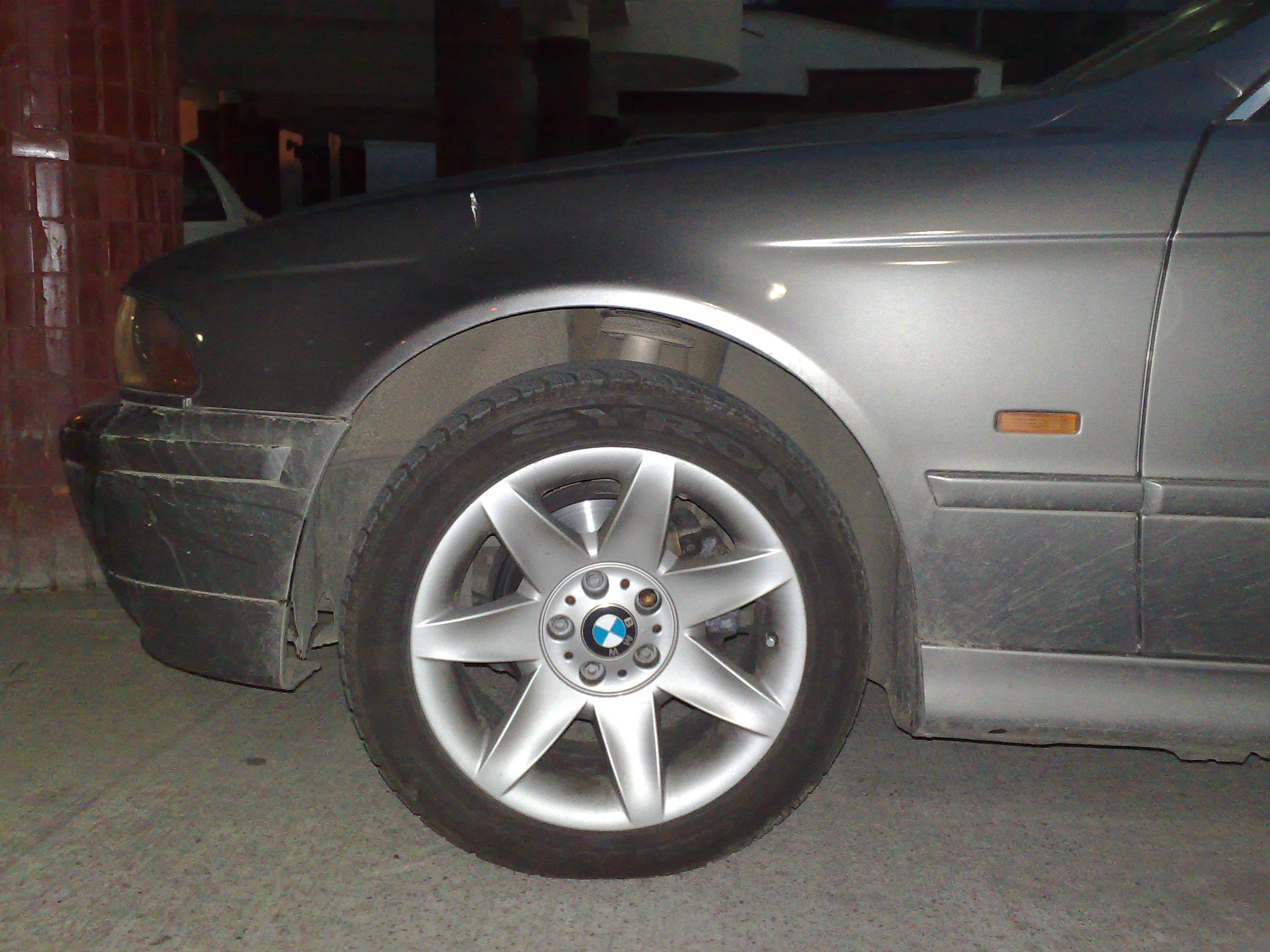

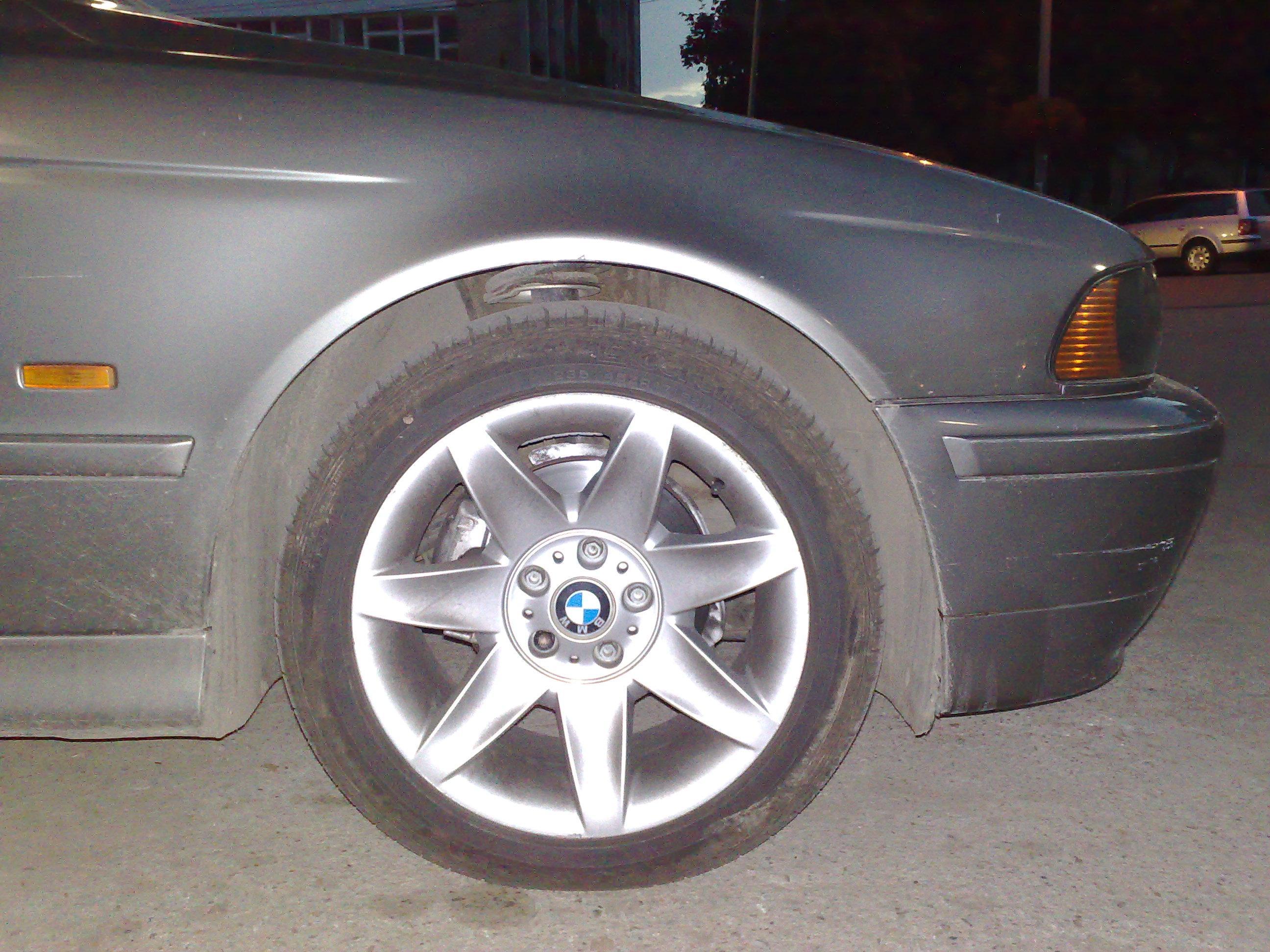

cum vine asta.. poti regla cat bagi amortizorul in fuzeta? eu am problema asta de cand am schimbat amortizoarele acum vreo 2 ani si sta ridicata de bot (destul de urat si vizibil)
poate ma ajutati cu o rezolvare..fara a schimba amortizoarele care inca sunt bune
pana la urma o sa le si schimb ca asa deranjant este

da se poate regla amortizorul in fuzeta, il lasi mai in jos sau mai in sus introdus in fuzeta dupa care strangi surubul de prindere a amortizorului in fuzeta, deci poti sa-l reglezi cum vrei u, eu am optat dupa reglajul original, masurand cat intra amortizorul vechi in fuzeta, la mine a fost 16,5cm, precizez ca masina sta foarte ok, exact cum era nu mai in sus de fata sau mai jos, asa cum trebe, multa bafta

dar acum intrebarea se pune.. daca amortizorul e intrat pana jos.. si totusi masina sta mai ridicata iar amortizoarele sunt fix sachs ce erau inante.. care sa mai fie buba?
sta in picioare teoria cum ca amortizorul uzat sta mai lasat ca cel nou? sau el fiind uzat doar produce balans mai mult?

masina nu trebe sa stea mai ridicata cu amortizorul nou daca sa respectat reglajul amortiorului in fuzeta, indiferent ca amortizorul e nou sau uzat nu trebe sa se schimbe garda la sol a masini, se schimba doar la schimbarea arcului, cand ai unul uzat si schimbi cu altul nou se ridica putin garda dar foarte putin, apropo daca ai bagat amortizorul la maxim in fuzeta trebe sa fie garda foarte joasa
