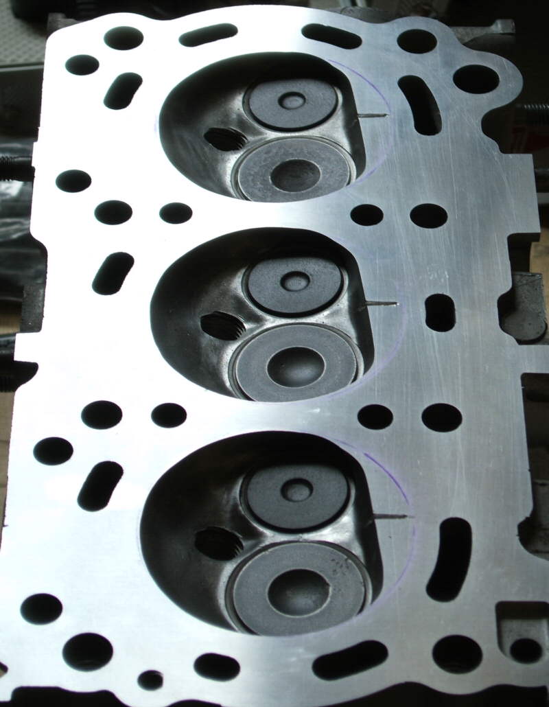

taieturi Somender-Singh pe chiulasa
cum tot am chiulasa data jos ma bate gandul sa fac si eu cate 2 taieturi Somender-Singh pe (fiecare cilindru) de la chiulasa dar imi este teama sa nu creasca riscul de a fisura chiulasa la turati mari de la acele taieturi.

Mi se pare cam barbara tehnica din filmulet... si sunt sigur ca sunt implicate si niste calcule referitoare la lungimea, latimea, adincimea taieturii.
Eu unul nu as face treaba asta. Pare simpla si ieftina... dar asta nu inseamna intotdeauna ca e si buna...
Edited by petibv
daca era adevarat venea cu taieturile alea din fabrica . Eu n-as crede prostiile astea
exact asta i-am spus si eu la cineva,daca tot sa descoperit in 1995,masinile fabricate dupa 95 artebui sa aibe asa ceva ,dar din pacate nu au,cineva invarsta mi-a spus k facea asa ceva la dacie acum 8 ani si se simtia o diferenta de 5-7cai dar parerea lui este k la masinile pe injectie nu se va simti vro diferenta
Exista macar motoare de performanta care au taieturile astea? ( M,AMG,MTM, etc). Daca da s-ar putea sa fie plauzibila, daca nu, e prostie. Oricum daca ar fi adevarat, din '95 incoace asta ar fi primul lucru care s-ar face la tuningurile 'home made'.

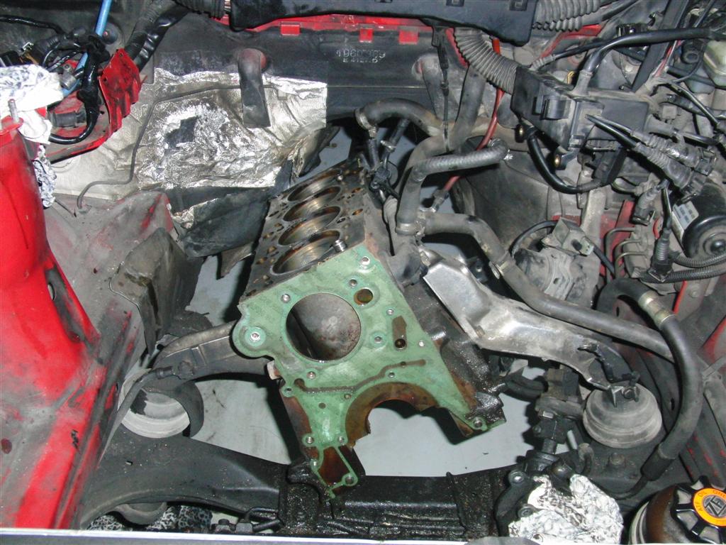

sper sa-o termin luna asta si sa-i fac rodajul de 1000km si dupaia sa-i fac cateva probe sa vad daca a meritat timpul pierdut
Ce i-ai facut mai exact si ce piese ai schimbat?
Ar fi interesant sa faci un topic de "rebuild" cu detalii - sunt foarte putine pe la noi.
pfffff daca stau sa scriu acum ce piese am schimbat ma apuca somnul,pe scurt sunt astea :segmenti si camasi noi ,volanta de m20 ,shout stiff-ul de Z4 3.0i,arcurile de la supape.
saptamana ce vine creca o termin dar nu o scot la plimbare pana nu primesc si epuratorul de ulei,faza este ca am dus admisea la baie cu ultrasunete si nu vreau sa gasesc iara ulei in ea.
cu volanta de m20 ma ajutat enorm de mult userul babanu,el sa ocupat de rectificat si tot el a scos pinionul din electromotorul de m20 si la dus la strung,mai rar oamenii ca el :drinks:
Eu nu mi-as face probleme cu fisurarea chiulasei, la ce pret se gaseste o chiulasa de M42/M44 cred ca este suportabila pierderea in cazul in care experimentul decurge prost.
La vara o sa-mi desfac motorul si ii aplic taieturile Somender si nu cred ca se va intampla nimic rau, cel mult sa nu functioneze conform asteptarilor dar daca tu spui ca ai mai auzit pe cineva ca facea la dacie inseamna ca este un sambure de adevar undeva si merita mers pe ideea aceasta

Interesanta ideea, daca te hotarasti sa o faci, fa-o doar intre supapele de admisie, acolo e temperatura ceva mai scazuta si riscul de a se fisura e mai mic.
Raman la parerea ca daca o faci doar intre supapele de admisie nu risti mare lucru.
lasa ca ajunge cate iam facut,din cate am intales acele taieturi se faceau mai mult la masini pe carburator,la masinile cu injectie este cu totul diferit,tot amestecul este calculat.
