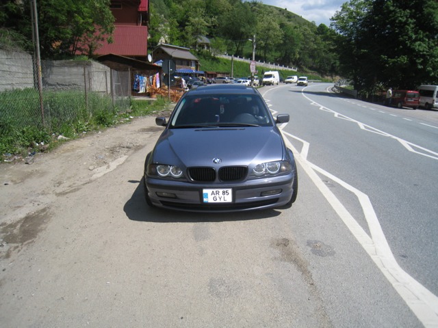

cat te-a costat nr si unde l-ai facut? singura problema e ca am fost oprit intr-o de Garcea era o razie mai de amploare in tot Bucuresti si sa legat de nr de imartriculare ...pana la urma mi-a dat drumul ca nu a avut ce sa imi faca dar sa luat de nr de imatriculare ca vezi doamne ce sunt eu American si l-am pus sa se uite pe el si sa vada holograma aia inscriptionata de astia de la inmatriculari si am avut si intamplator chitanta de nr nou de la politie asa ca au luat-o in mana direct
faza e ca eu am facut modificarile ca la carte am schimbat suportul de nr ,am schimbat ceasurile din bord am pus cu mile si am activat USA Style corner lights deci pot sa ii pacalesc ca a fost adusa din State si sa scap...problema e ca in Bucuresti au inceput multi si ma refer la alte marci Skoda, Audi, etc sa activeze functiaUSA Style corner lights si sa schimbe nr cu unul ca al tau mai mic in dimensiuni dar nu o fac ca la carte sa zicem isi iau nr patrat si il monteaza direct peste bandoul cu nr dreptunghiular si bate la ochi de aia te si opreste politia si se ia de tine momentan o sa pastrez nr facut de politie ca sincer nu am chef sa raman fara talon
