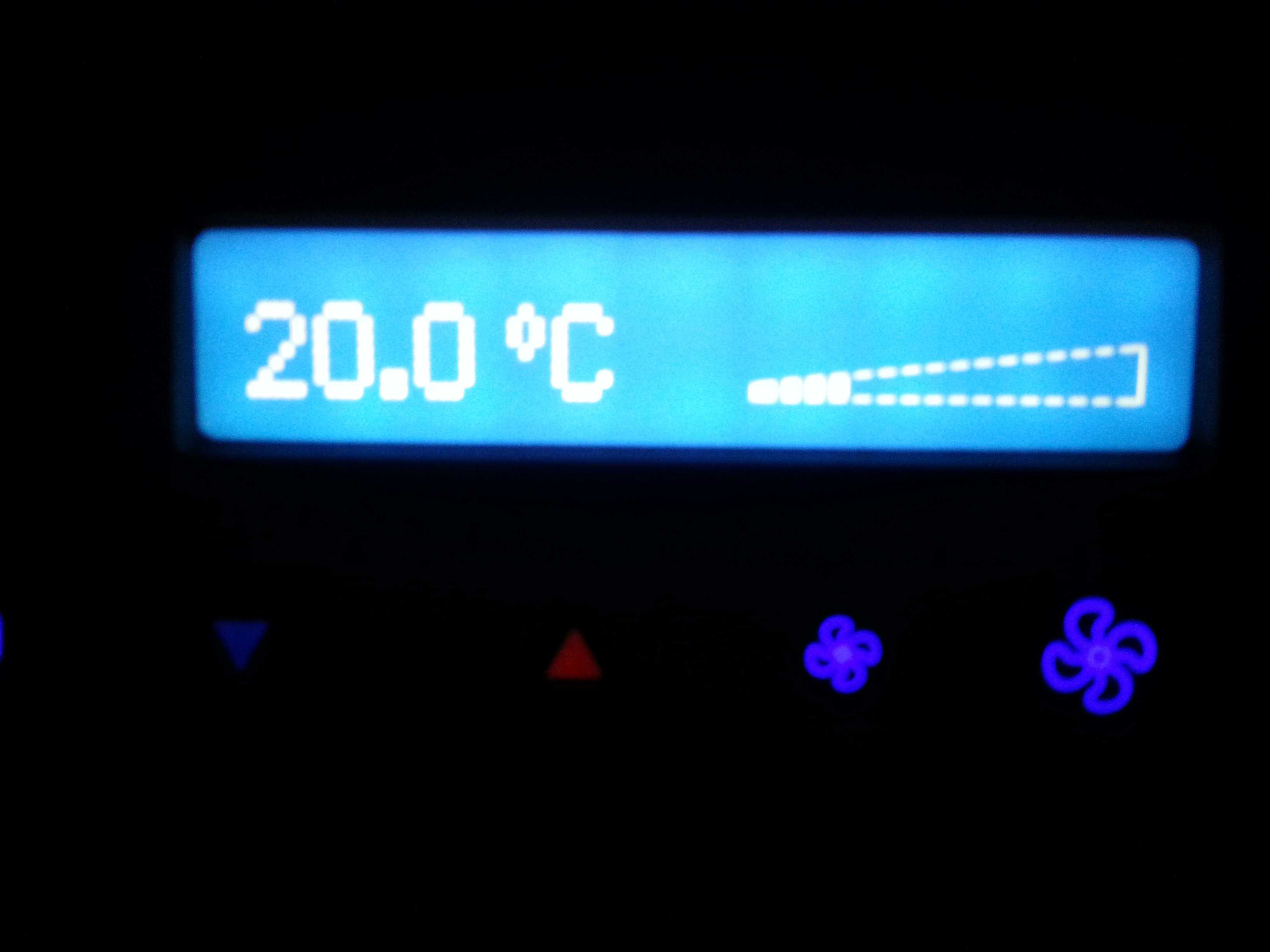

''ovy22: update display bord, dar tot nu este ce trebuie, habar nu am de unde sa gasesc o folie albastra similara cu cea originala care este de culoare portocalie.
e totusi mult mai bine decat culoarea aia ciudata, iar acele le-am lasat deja fara rosu de pe ele si este mult mai ok. ''
Taie dintr-o foaie de a4 si pune acolo in loc de folia cea portocalie ai sa ramai uimit ce bine disperseaza albastrul la display.

am incercat toate variantele posibile, chiar cu foaie alba si folii albastre si n combinatii, niciuna nu imita originalul, momentan am ramas tot cu ea oem, pana gasesc ceva care sa merite sa stea acolo, altfel nu imi place sa vad doar jumatate de display sau asa ceva.
si eu am schimbat si restul luminilor. Mai am doar la blocul de lumini, avarie si geamuri :D
ale mele arata asa :
http://i61.tinypic.com/6iwg14.jpg
acele sunt date cu marker rosu

pentru display eu am folosit foliile de la un display de laptop (era spart),indepartati prima folie de la displayul laptopului (puteti lua de la orice display ,nu numai laptop) dinspre exterior si folositi restul foliilor.a iesit perfect,o sa revin cu poze.
nu uitati sa indepartati folia oem a displayului,dupa ea puteti taia cealalta folie.
leduri puteti cumpara banda la metru,1mx60 led am platit 10 lei,la bucata preturile sunt mult mai mari.
Salut, da acele la mine sunt de pe un golf 4. intradevar in spatele la display este o folie portocalie eu am inlocuito cu hartie de la imprimanta, in functie de intensitatea pe care o doresti poti pune 2 sau 3 eu am lasat doar cu una. am mai facut la cineva la un citroen dar am folosit banda izolatoare(pvc) alba. poate ca unii vor sa puna albastra, va chinuiti degeaba sa cautati banda/folie la culoare.
P.S. daca e prea subtire hartia o sa se vada ledurile, mai exact locul unde sunt ledurile
http://s30.postimg.org/t40av2qn1/2014_02_18_1653.jpg
http://s29.postimg.org/lsvnf07yv/2014_02_18_1662.jpg

Ia un dosar de plastic ( din acela cu sina ) si dupa modelul original decupeaza plasticul albastru,il pui in loc la cel original si ai rezolvat problema... culoarea se va vedea uniform la display
