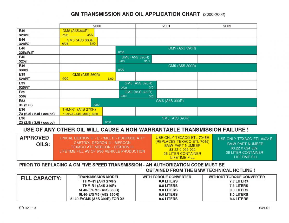

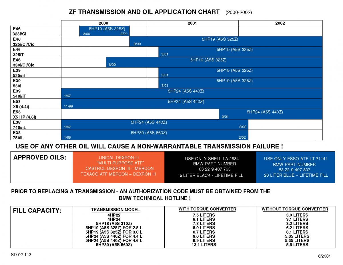

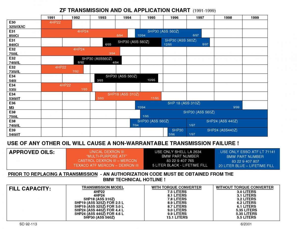

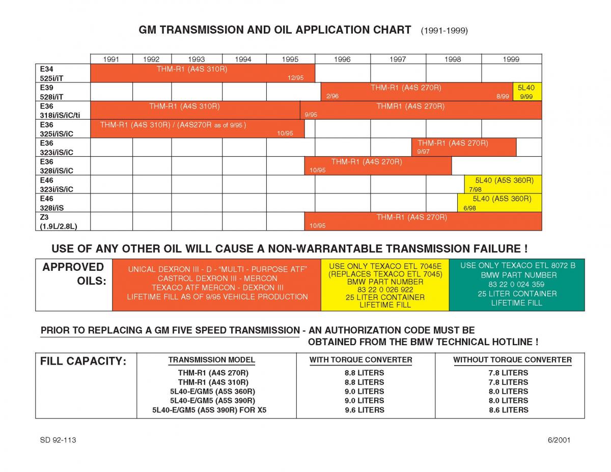

Mai jos aveti o poza cu diversele cutii puse BMW, un fisier emis de ZF cu recomandarile lor si uleiuri echivalente, si un PDF gasit de mine cu uleiuri Valvoline si aplicatia lor la BMW si alte marci, interesant pentru cei care cauta variante aftermarket. Pe masura ce mai gasesc documentatii oficiale le voi adauga.

mai atasez cateva tabele, din pacate mai pot nu edita primul post
L.E .. vad ca a renuntat la traditia asta BMW,incepand cu e90, dar din putina documentatie gasita cutia rezista la 400 NM
