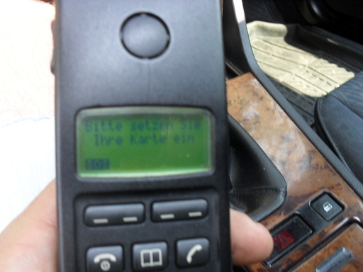

Am si eu o problema asemanatoare..am luat o cartela ORANGE si am introdus-o in lacasul special unde se baga cartela.
Pe tel mi-a aparut : BITTE SETZEN SIE KARTE EIN"..
Iar pe display'ul de la navi : INSERT CARD
Posibil sa nu mearga cartela pt ca este de anul trecut (2010)..gen expirata? :D
idei ceva? cu ce cartela functioneaza? telefonul este codat intr-o anumita retea?

Pentru problema cu "Insert Card".
Traducerea din germana inseamna de fapt "Va rog introduceti cartela".
Telefonul nu este codat in vreo retea.
Vechimea cartelei nu are legatura cu telefonul (am folosit fara probleme o cartela orange de 7 ani).
Clipeste rosu intermitent un led din partea dreapta sus a display-ului? (langa butonul de eject)
Sunt mai multe cauze posibile:
- cartela defecta (incearca alta cartela. din experienta am observat ca merg bine cele Orange/Vodafone. Cosmote nu).
- mizerie in fanta unde intra cartela (curata cu un jet de aer)
- defectiune de card reader (daca cititorul de SIM este defect, nu ai cum sa il repari usor.)
Ceau. Cum am mentionat mai sus problema ta cu cartela nu provine de la faptul ca este din 2010 ci ca nu acolo se introduce cartela chiar din motivul ca este noua. Nu stiu exact din ce an cartelele SIM sunt modificate deci in SIM Reader-ul de sub telefon se introduc doar cartele SIM vechi (antice :smile: ). Cartelele SIM noi se introduc intr-o caseta pozitionata in portbagaj pe partea stanga deasupra STOPului. Este prinsa de caroserie deci cine nu stie unde este sau ce este aceea caseta nu observa din prima poate (si in cazul meu asa a fost). Trebuie desfacute 2 suruburi de 13 parca, introdusa cartela si se prinde inapoi caseta la loc.
Notati inainte de toate PIN Code de pe cartela ca va cere la telefon pana nu o eliminati si sa nu demontati din nou caseta pentru a verifica ulterior PIN Code. Bafta!

tho_klan are Seiemns BIT II, fara fir.
Metoda pe care ai descris-o cu SIM Readerul din spate se aplica telefoanelor cu fir de pe masinile prefacelift.
Daca ledul rosu de langa display sta tot timpul aprins, cartela a fost citita dar nu se poate conecta la retea (cartela expirata, in afara ariei de acoperire)
Daca ledul clipeste intermitent, cartela nu a fost citita
cauzele fiind:
- incompatibilitatea cu cititorul (de ex: cartela cosmote)
- sim reader defect, de obicei se intrerupe contactul dintre cititor si modul
Eu am prefacelift cu telefon cu fir, iar cartela am bagat-o sub receptor, in cotiera, asa ca nu cred ca problemna lui este din cauza ca nu a pus cartela unde trebuie. Cartela am cumparat-o acum 4 zile si nu este "antica", evident. Daca nu ii merge, inseamna ca este posibil sa aibe mizerie in cititor.
La mine era si o problema mai ciudata, pt ca dupa ce am incercat cartela in cauza mi s-a spus ca era din 2010 si expirata.Era genul de cartela ce ti se dadea cu numar si cateva optiuni.Si cam atat...
Ledul intr-adevar clipeste si acum in timp ce circul cu masina, dar pana nu incerc o cartela buna nu cred ca reusesc sa aflu mare lucru. E vorba de timp..
