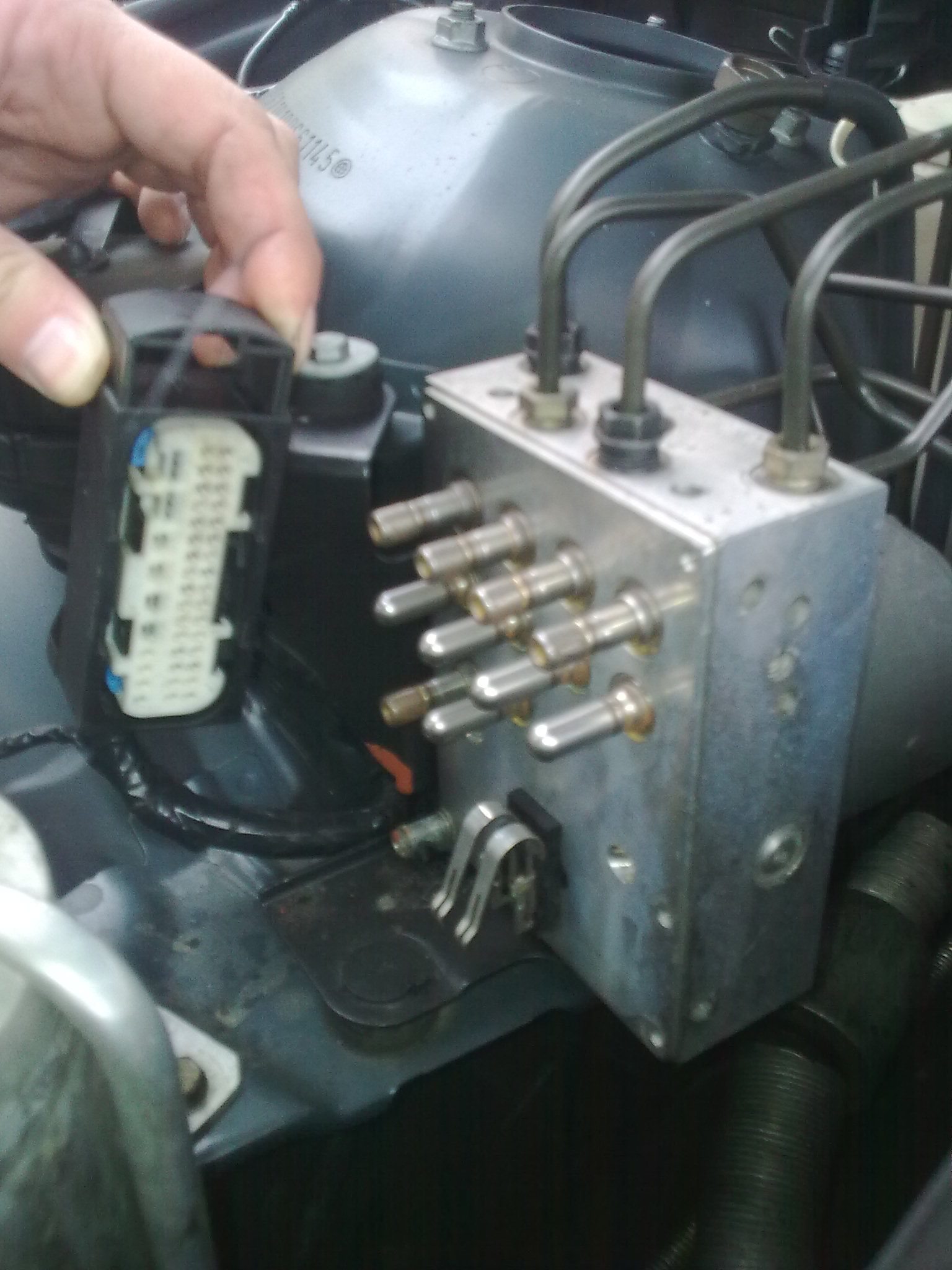

1. Calculatorul abs : este negru, este fixat in 6 puncte pe pompa de abs si se desface f usor. Scoateti mai intai mufa si apoi suruburile (torx)

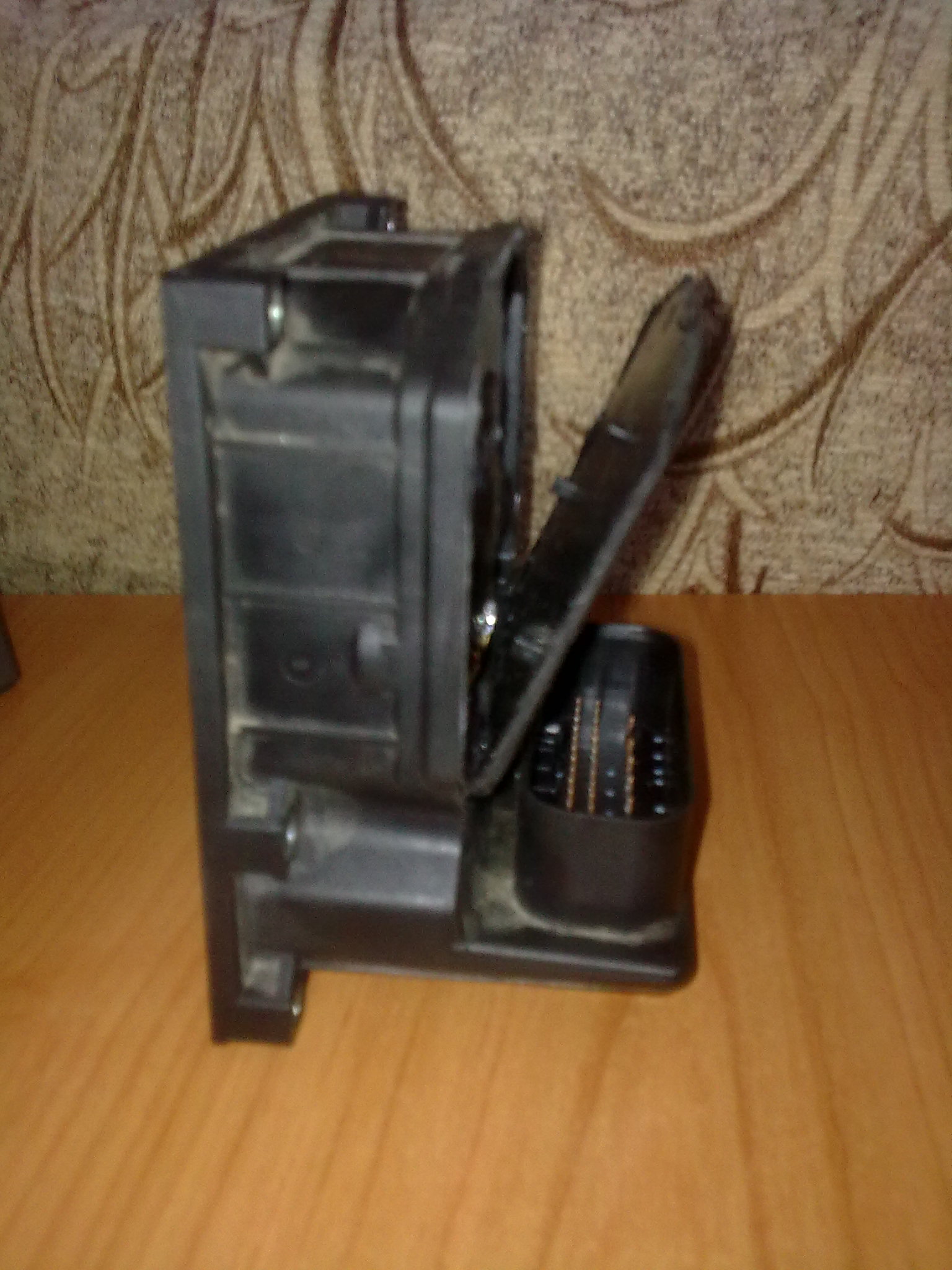

2. Calculatorul este capsulat! Nu va evervati! Cu finete si o panza, taiati capacul asa cum ati face circumcizie unui prieten care nu are altceva mai bun de facut decat sa se taie imprejur. Ceva mizerie va intra in carcasa dar se curata cu atentie si rabdare.

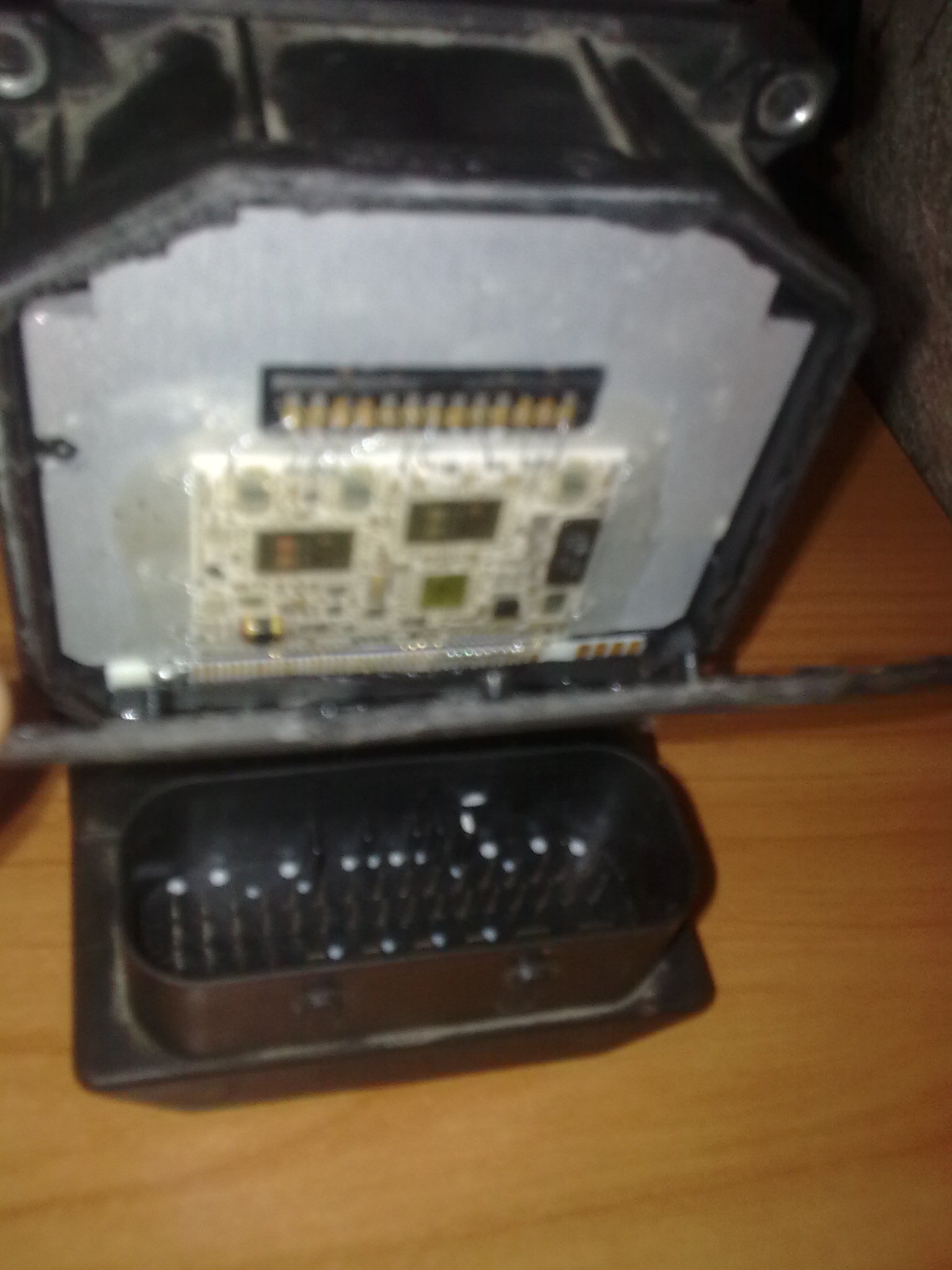

12. Hai ca m-am razgandit. Uite poze:

modulul se poate desface cu ajutorulu unui cutter ,prin taiere de jur inprejur ,
eu am cumparat 1 de la un coleg de forum si era desfacut si lipit dar nefunctional ,
asa arata la interior >
teas ruga sa-mi spui ce nu e in regula in el ,ca vreau sal repar daca tot mam pricopsit cu el.

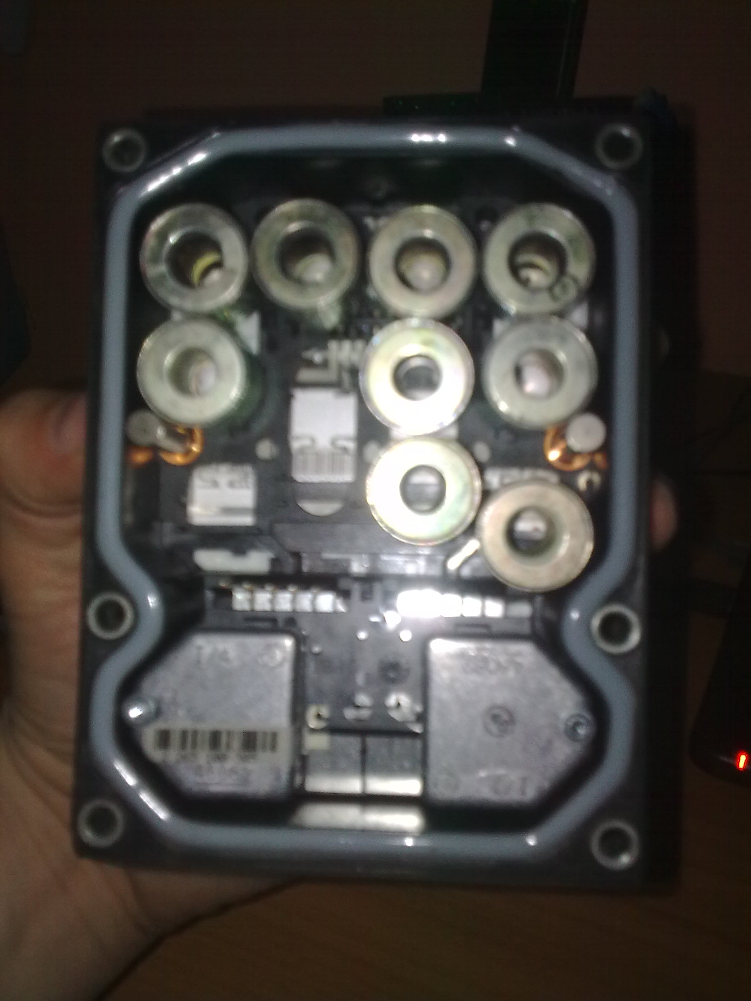

salut colegu CLV , dupa ce lam desfacut modulul am constatat ca lipsea ceva din el , ma poti ajuta cumva sal repar ?
uite poza cu el ca sa intelegi cei lipseste.
