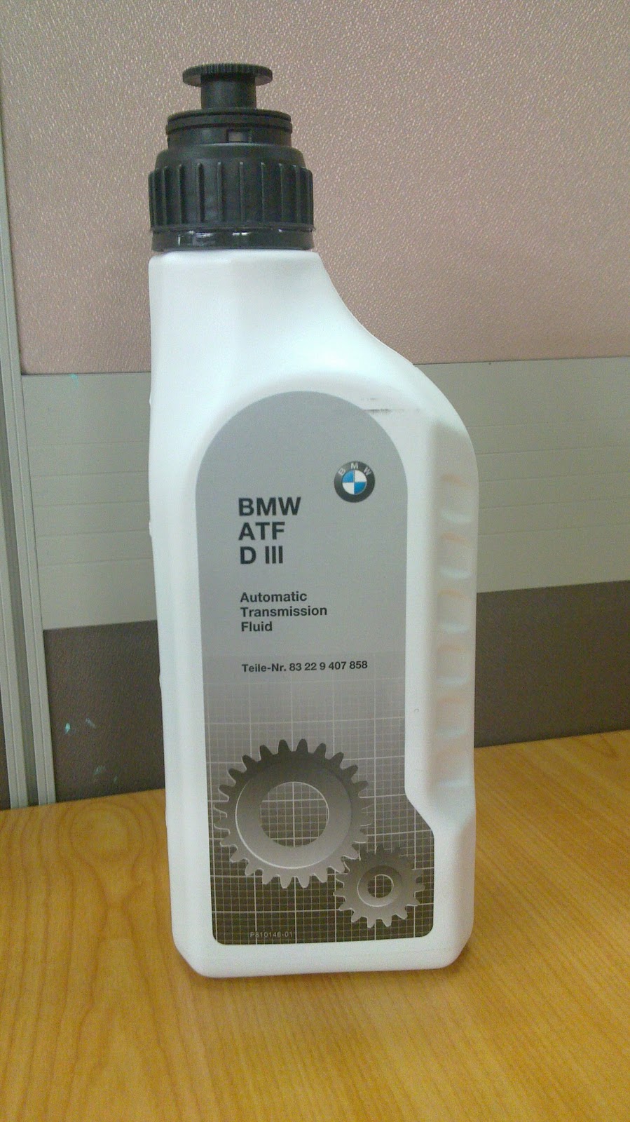

Mai am un litru de ATF bmw care mi-a ramas cand am facut schimbul la cutie , pot sa-l folosesc pe acesta la diferential?
nu mai stiu sigur daca asa arata sticla dar sa zic ca e la fel , am sa ma uit diseara cand ajung acasa.

Mai am un litru de ATF bmw care mi-a ramas cand am facut schimbul la cutie , pot sa-l folosesc pe acesta la diferential?nu mai stiu sigur daca asa arata sticla dar sa zic ca e la fel , am sa ma uit diseara cand ajung acasa.
Eu zic ca merge !
