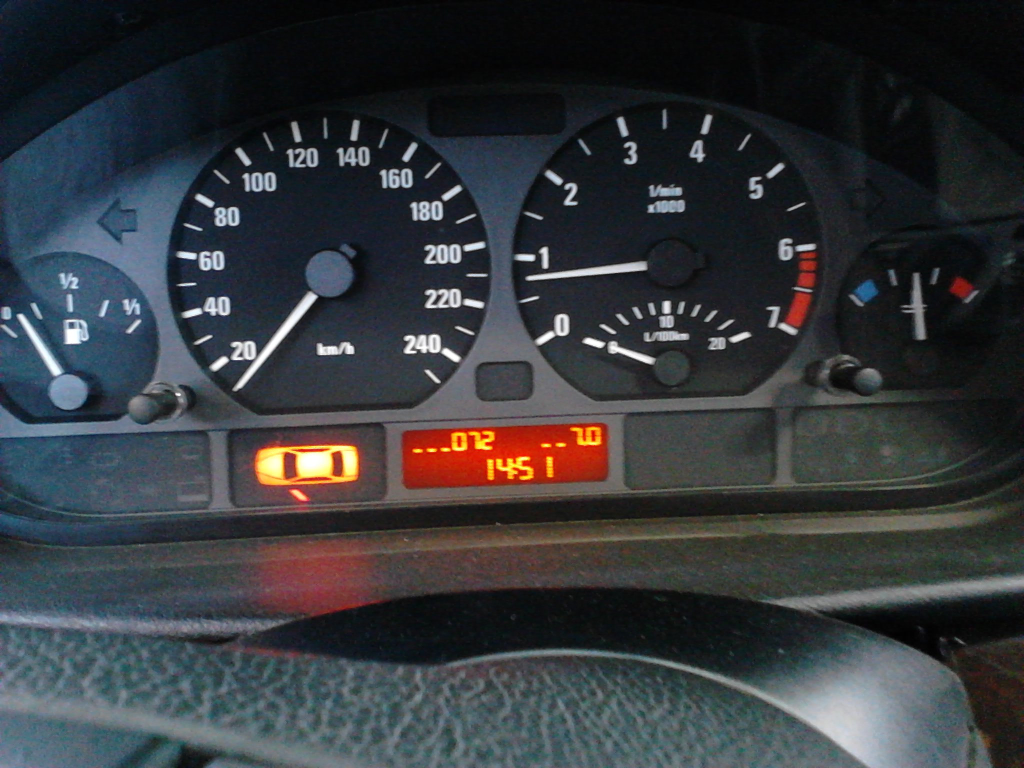

cred ca am o problema cu calgura din cate am citit pe aici,e adevarat ca am vazut in topicu asta ca,atunci cand acu ajunge la mijloc temperatura ar trebui sa fie la 75grade,daca o iau asa atunci e in regula dar de ce la plecarea de pe loc si la drum lung acu revine catre proma linie duma albastru,e ok sau nu pana la urma?
ca tie dus vreun termostat.....si cand mergi baga apa prin radiator la maxim si de aici racirea... poate e semiblochat... ideea e ca e dus si tre schimbat . nu e ok sa oscileze temperatura apei in mers sau la statul pe loc
deci pana la urma se adevereste faptu ca termostatu este problema,am doar unu (masina este 316i nfl an 99),si povestea cu 75 grade la mijloc e poveste sa inteleg.mecanicu mi-a zis ca daca unu din cele 2 furtune groase este cald si unu rece dupa pornire inseamna ca termostatu este bun,mai astept niste pareri
Nu e nici o poveste acul stĂŁ pe mijloc de pe la 70 de grade ca sa fi sigur ca urca pana la temperatura normala de funcționare a motorului 90 grade intri ĂŽn meniul ascuns

Initial aveam 60 grade la antigel. Dupa ce am schimbat termostat EGR temperatura a crescut la 70 grade, dupa ce am schimbat termostat principal temperatura variaza intre 88-92 grade. Caldura de stai in tricou. Alta viata! Total cheltuiala 300ron.
