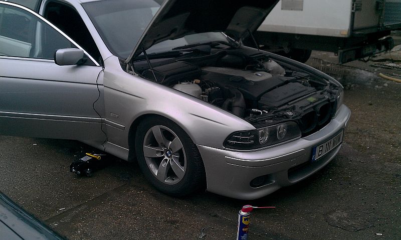

salut, am achizitionat un 525d e39 de vreo 2 luni cu suspensie coilover. Am vazut ca si voi scriati de faptul ca nu sunt multi care stiu sa le regleze, am incercat mai multe service-uri si cunoscatori in zadar. Care e procedeul sa o ridici, am auzit ca incarci amortizorul mai mult? Brandex tu esti omul cu mana de aur :super: ? :) Edited by Vexxatu
am inteles, ideea e ca arcurile sunt comprimate la maxim, nu face deloc cursa , parca e sudata si tot lasata e (vezi poza). Am slabit arcurile intr-o zi si s-a asezat pe burta :ike: . As fi vrut sa o mai ridic un pic, cat sa faca cursa deoarece la cea mai mica denivelare luata la o viteza de peste 30 km/h se aude o bubuitura cand loveste in oala.

Nu stiu ce suspensie ai luat si care sunt caracteristicile tehnice, dar nu e buna pentru circulatia zilnica (mai ales in Romania). Coilover este pentru circuite, in principal si pt drumuri impecabile, in secundar. Asa ca ....:no:

Amortizoarele Mtech oricum nu sunt semnificativ mai scurte fata de stoc, diferentele sunt minore, daca sunt., in functie de model.
Stai linistit, ca nu se plange nimeni, la noi merge orice combinatie.
Daca nu te deranjeaza ca nu isi fac treaba ca lumea, practic din cauza cursei reduse nu is pot face treaba lor, ca mai fac cate un trosc din cand in cand, ca se uzeaza mult mai rapid, da, nu e nici o problema.
Edited by DOMI
pai scrie foarte clar si pe site la HR si la Eibach ce recomanda.. pentru drop mai mare de 3 cm trebuie amortizoare speciale, mai scurte.
Pe langa faptul ca sunt mai scurte au si alte setari la valve.
Daca iei un kit moderat, 2-3 cm merg si stock. Tu ai zis ca eibach pro kit, care e moderat, nu e suficient, vrei 4-5 cm. Deci conform recomandarilor oficiale si a studiilor facute pe mil de euro nu sunt bune cele stock.
Daca altii stiu mai bine decat aia care le fabrica.. si cunosc ei vreun specialist .. foarte bine, fiecare face ce vrea cu masina lui cata vreme trece inspectia tehnica.. :)
