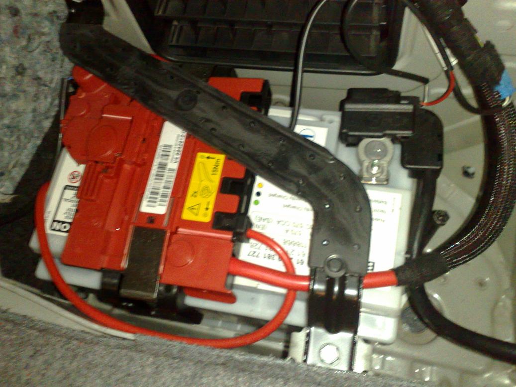

Salutare,
Se pare ca bateria mea cam da semne de oboseala in ultima vreme intrucat pe bord mi s-a aprins de cateva ori martorul in forma de acumulator si cu titlul "low battery".Bateria este cea originala din fabricatie(din03/ 2007) si anume Bmw-Varta 12V 70Ah 570A(EN).De mers cred ca mai merge si anul asta insa la iarna viitoare s-ar putea sa-mi faca surprize,asa ca m-am gandit sa cumpar una noua in viitorul apropiat.Bun,baterii Varta am cam gasit pe la diferite firme,de schimbat stiu cum se schimba insa am cateva nelamuriri:
1-Trebuie neaparat baterie OEM bmw sau pot pune pe producator- Varta cu aceleasi specificatii?(pt ca banuiesc ca OEM e dublu la pret)
2-Ce dimensiuni mai exact are bateria mea pt ca altfel e posibil sa nu incapa(sistemul de prindere are si capsa pirotehnica si este foarte fix),asa cu aproximatie din ce-am reusit sa bag o ruleta pe langa are undeva pe la 270-280x175-180x175-180 mm.
3-Am citit si pe alte forumuri pe-afara ca dupa inlocuirea bateriei trebuie pus testerul si facuta o recodare altfel e posibil ca sistemul masinii sa nu recunoasca bateria iar alternatorul sa nu o incarce+erori.A mai schimbat cineva la E90?,dc da,cum a facut,ce baterie a pus,pret,etc..?
4-Bateria originala am vazut ca are un furtun mic de scurgere ce intra in ea pt surplusul de acid,gasesc baterie varta aftermarket compatibila cu asa ceva?
5-Daca pun o baterie un pic mai puternica in loc de 70Ah sa zicem 77Ah e vreo problema?Care ar fi avantajul?
Va multumesc,am sa atasez si niste poze:

Salutare,
