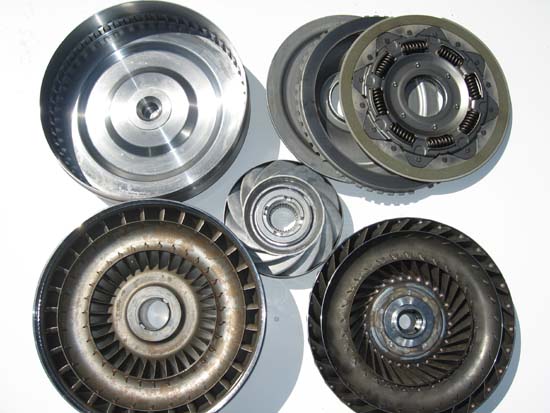

Cam asa arata.

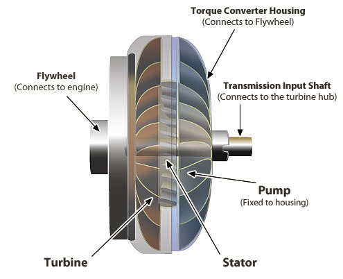

In a torque converter there are at least three rotating elements: the impeller, which is mechanically driven by the prime mover; the turbine, which drives the load; and the stator, which is interposed between the impeller and turbine so that it can alter oil flow returning from the turbine to the impeller. The classic torque converter design dictates that the stator be prevented from rotating under any condition, hence the term stator. In practice, however, the stator is mounted on an overrunning clutch, which prevents the stator from counter-rotating with respect to the prime mover but allows forward rotation.
Edited by malasorte
sunt doaua turbine in cutia de viteze? :blink:
nu sunt chiar 2 .. tehnic una... si nu sunt in cutie ci in convertor
Convertizorul nu este in permanenta cuplat?
In neutral, parking si cand ai frana apasata in drive convertorul este decuplat. diferenta este ca in drive cu frana apasata pompa de ulei tine in continuare ambreajele aplicate...
Practic cand o accelerezi si o bagi Drive din mers presiunea este f violenta atat in convertor cat si in pachetele de discuri din forward... Pompa de ulei din cutie ridica presiunea direct proportional cu turatia Stall speed (aproximativ turatia volantului). este aproape acelasi lucru ca si cum ai accelera tare masina si ai ridica brusc piciorul dupa ambreaj la o cutie manuala.
Edited by malasorte
Convertizorul este in permanenta cuplat la motor. Deci se invarte in permanenta. Decuplarea se face dupa convertizor, prin intermediul ambreiajelor din cutia de viteze automata.
convertizor = transfer case = ambreiaj.
si cutia are niste ambreiaje dar ambreiajul principal dintre motor si cutie este acest transfer case.
Ups! Nici pe departe.
Edited by paul
exact. asta am explicat si eu. El prins mecanic de volant... si fireste ca este cuplat tot timpul de motor. eu nu despre asta vb... Eu ma refeream de cuplarea pe cutie care este violenta in turatie mare
Nu , ambreajele sunt in cutie... convertorul transfera cuplu motor. Are si el cateva discuri si placi intr adevar. La o anumita viteza in functie de masina si convertorul este aplicat complet...
Edited by malasorte
transfer case-ul este ambreiajul care face posibila transmiterea rotatiei de la motor spre cutie. la stationare el decupleaza complet motorul de la cutie, iar pe masura ce accelerezi mororul, prin rotatia in ulei a turbinei el transmite miscarea de rotatie catre cutie. la schimbarea de viteze in mers, el functioneaza ca un ambreiaj clasic, decupland motorul de la cutie. transfer case-ul preia diferenta de rotatie dintre motor si cutie. dupa schimbarea treptei de viteza, turbina din transfer case antreneaza in ulei si cutia, fara contact intre placile transfer case-ului. de indata ce diferenta de rotatie e suficient de mica, face lock-up si transmite rotatia 1:1 functionand din nou ca un ambreiaj clasic. ambreiajele din cutie folosesc la obtinerea de combinatii din care rezulta treptele de viteza. cine a vazut cum arata ambreiajele alea intelege ca n-ar putea prelua diferenta de rotatie dintre motor si cutie. nu sunt mecanic, doar am citit si am vazut o cutie desfacuta.
Pai nu exista ce spui tu - transfer case-ul este ambreiajul care face posibila transmiterea rotatiei de la motor spre cutie.
La cutia automata nu exista absolut nici un ambreiaj care sa decupleze cutia de motor. Cutia este cuplata in permanenta la motor prin convertizorul de cuplu.

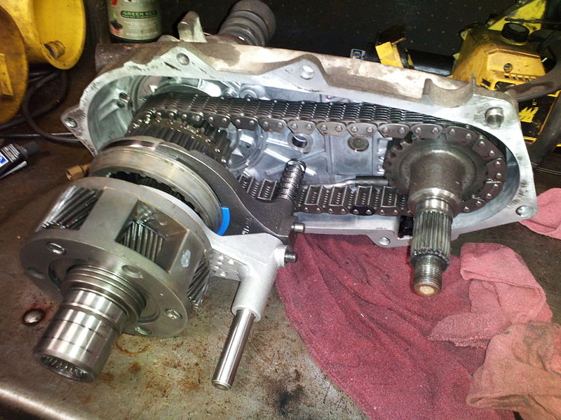

1. Transfer case-ul nu are legatura cu transmisia automata. Transfer case-ul este un tip de reductor utilizat la masinile cu tractiune integrala. Este evident conectat DUPA cutia de viteze.
http://en.wikipedia.org/wiki/Transfer_case
The transfer case receives power from the transmission and sends it to both the front and rear axles. This can be done with a set of gears, but the majority of transfer cases manufactured today are chain driven
