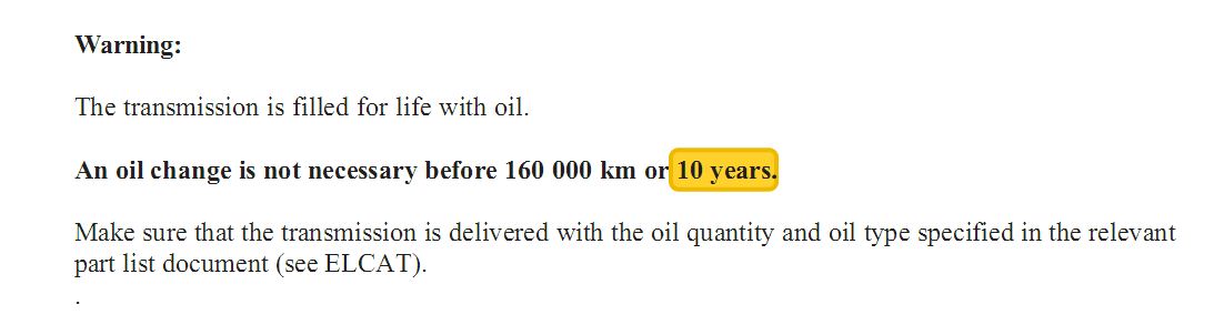

In manualul de reparatie de 6hp scrie ca se schimba uleiul la 160 000 km sau 10 ani.
eu am gasit 70 000 mile , am avut si emailul de la ZF . Nu stiu ce manual , eu am luat legatura cu ei direct in urna cu 2 ani pt E90 . Sa fim seriosi sunt cutii care cad cu mult inainte de 10 ani sau 160 k km . Nu mai am emailul dar va incurajez sa-i contactati pe site oficial ca raspund in 48 ore

Extras din manualul de reparatie pentru ZF 6hp26, adica o cutie montata pe E60 525d si E60 530d, printre altele.
Edited by Service Premium
BMW spune ca uleiul este Lifetime, ZF (care le produce) spune ca trebuie schimbat. E clar ca trebuie schimbat uleiul dupa un anumit nr de km, e imposibil ca acelasi ulei (ma refer la specificatii si marca) nou sa nu fie mai bun decat cel uzat din cutie.
