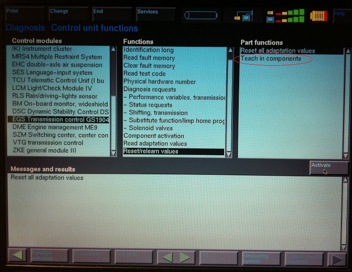

Stie cineva daca, dupa resetare adaptari cutie trebuie activata functia "Teach in components".
Sau doar "Reset all adaptation values". Am atasat si o poza.
Sau mai exact daca activez "Teach in components", trebuie urmata vreo procedura de invatare cum este la cutia CVT de pe mini, de exemplu?
Am tot cautat dar nu gasesc nimic pentru steptronic.
