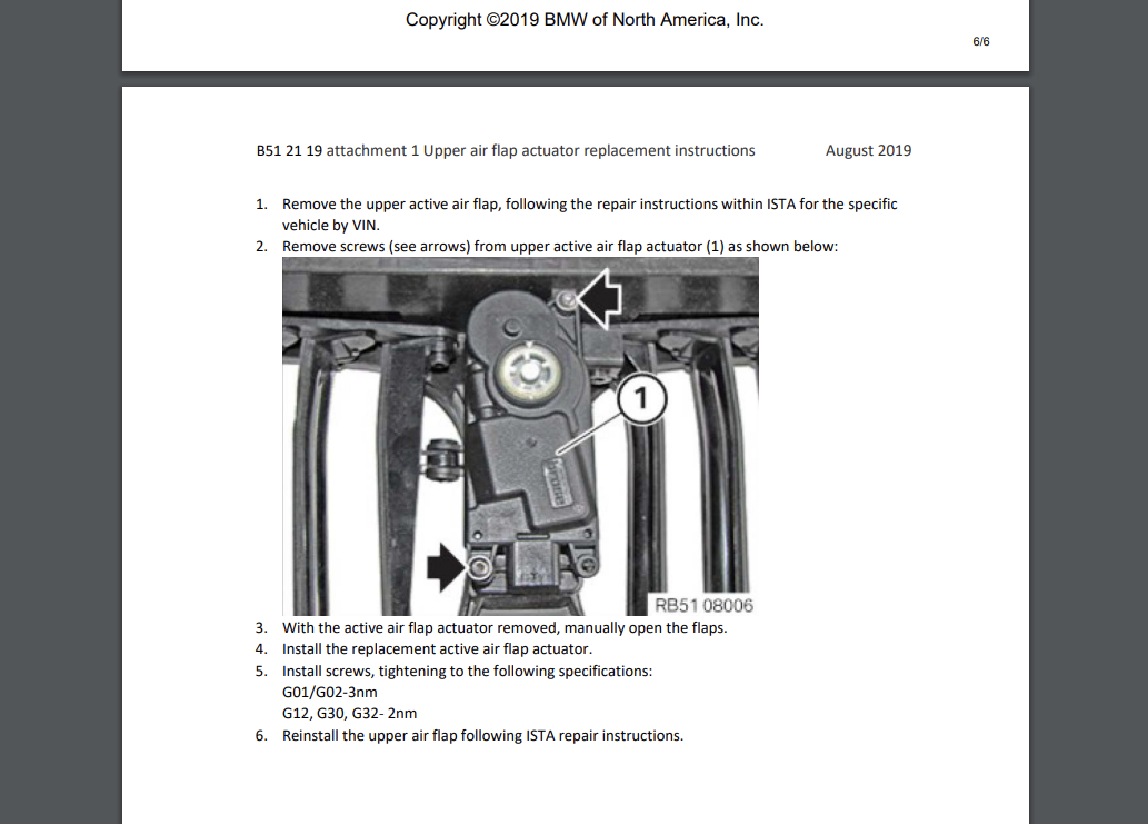

Posibil sa se fi stricat motorasul, poti pune o diagnoza. Eu sunt asa cu ele de ceva timp, fiind vara am zis ca merge sa le las deschise. Cu toata lumea cu care am vorbit spun ca trebuie grilele schimbate cu totul din ce am mai citit spun ca s-ar putea schimba si doar actuatorul, am sa ma mai interesez sau poate exista colegi care au schimbat.
