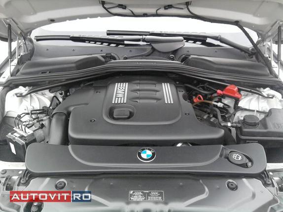

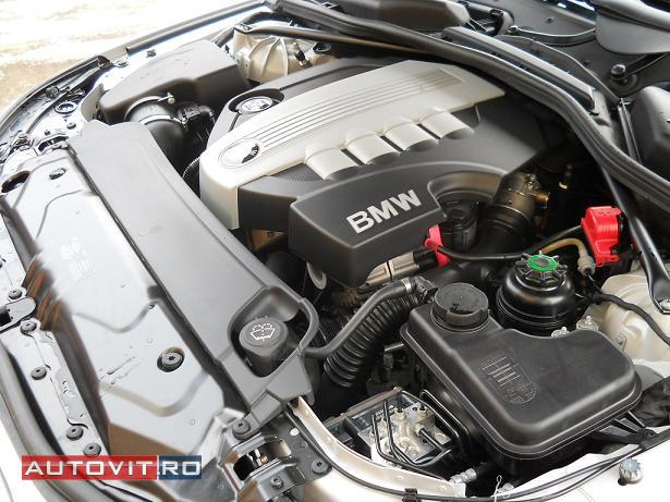

Revin la problema cu joja,m`am uitat la mai multe motoare si cred ca 177 are si al meu,m`am uitat si la joja..singura diferenta e ca la cele de 163 joja este vizibila chiar si in poze are culoarea rosie,la cele de 177 nu prea este vizibila si este si neagra.Multumesc pentru lamuriri,cred ca subiectu a fost folositor pentru mai multa lume. Singuru semn de intrebare mai este varianta pe care a spus`o userul mase,adica Fleet edition pentru ca nu am gasit detalii despre asa ceva Edited by metalys
