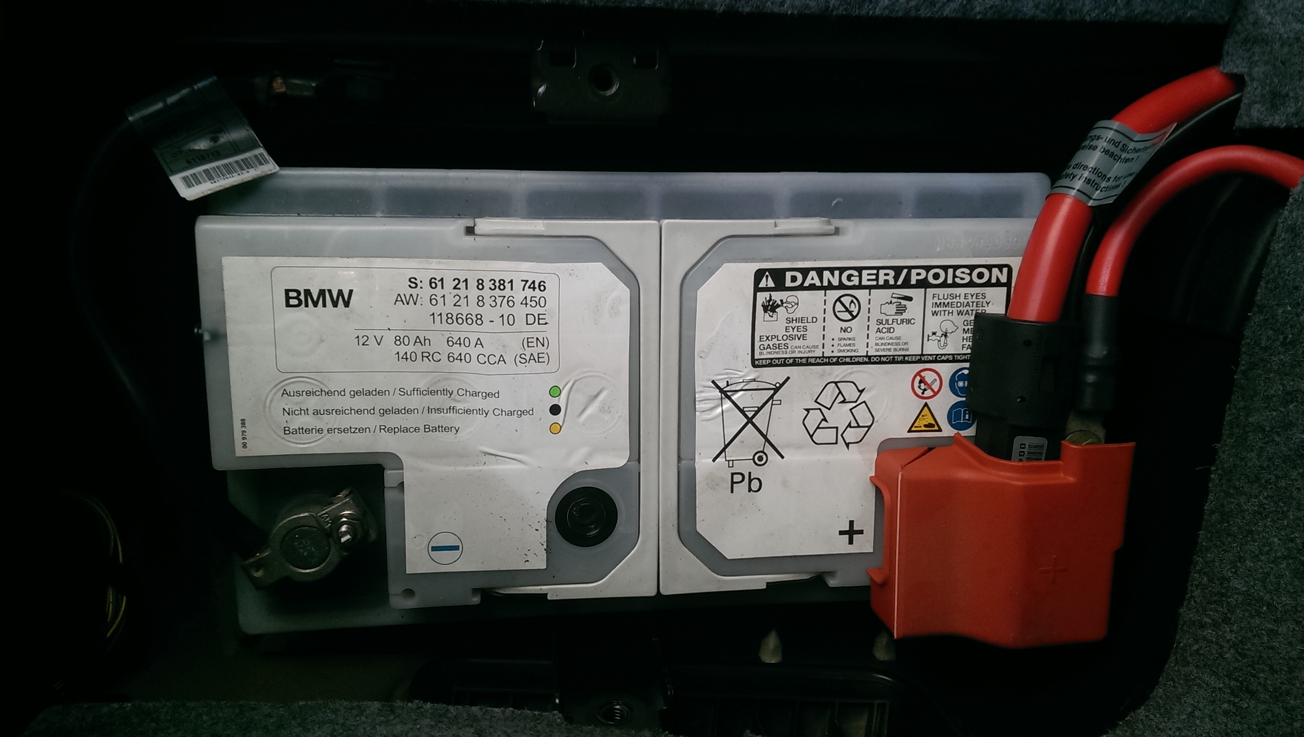

Recomand Varta Silver Dynamic F18 85Ah e 470 de RON ca sa fi sigur ca nu iei teapa trebuie sa fi atent la data fabricatiei,e trecuta pe baterie ca in poza atasata si asa se citeste.
- daca incepe cu litera C - Ceska Lipa, Cehia - locul de fabricare;
- daca incepe cu litera H - Hanovra, Germania - locul de fabricare;
- apoi urmeaza 3 coduri;
- dupa aceea este iar una din literele de mai sus (C sau H);
- dupa litera, daca vine 2 (care inseamna anul de fabricare) - 2012, daca este 1 inseamna 2011, daca vine 0 inseamna 2010;
- dupa an, este scrisa luna: 04 - aprilie, 05 - mai, 06 - iunie, etc;
- dupa luna este scrisa ziua: 3 - a 3-a zi din luna, etc.
Ultimele 2 cifre din cod, formeaza codul ce este atribuit unui agent din fabrica unde a fost fabricata bateria.
Eu m-am cumparat baterie pe 10-octombrie-2012 si bateria e fabricata in 05-octombrie-2012 si nu am avut nici cea mai mica porblema la pornire,porneste la "sfert" cum se mai zice.
