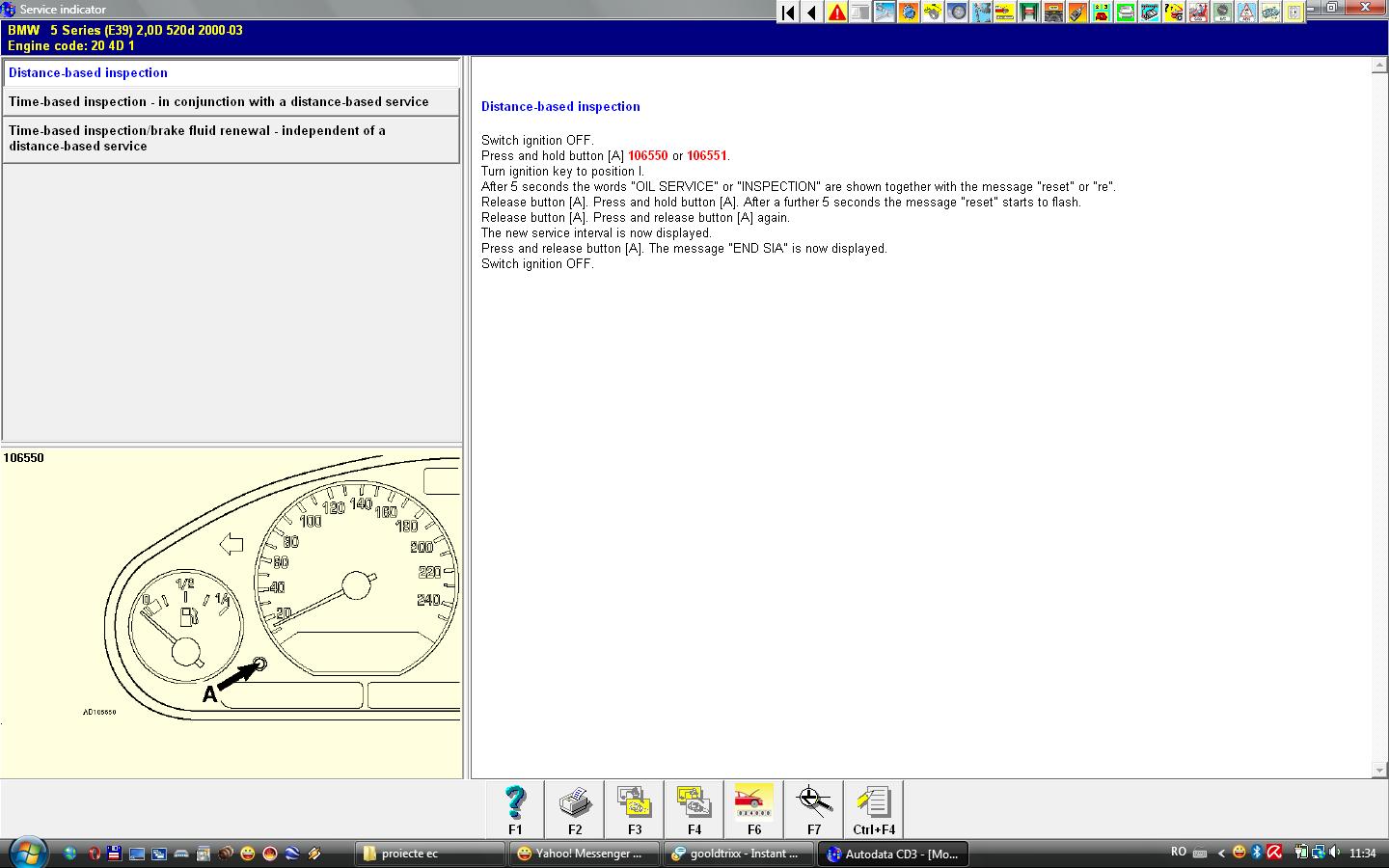

azi am facut schimbul de ulei la un bmw 520 e39 din 2002 si asa zisul mecanic nu a stiut sa reseteze becul de la ulei care a ramas tot asa cu o linie si cu semnalul "inspection" sub linii...
va rog daca puteti sa ma ajutati careva, cum se reseteaza ca sa imi apara din nou toate liniile alea si sa mearga de la inceput?
