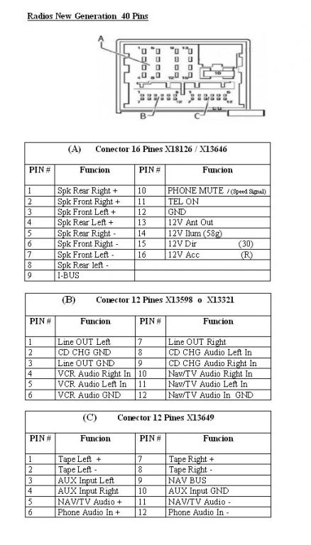

Partea de amplificare nu conteaza! Este esential ca unitatea radio(de sunet- fie MID, CASS, CD, BM54, BM24) sa aibe "PHONE AUDIO IN" (cum sunt cele din atasament)!
Este mult mai simplu de montat un modul bluetooth daca masina are pregatire pentru telefon sau un telefon generatie mai veche deja instalat!
Intr-adevar este mai complicat daca nu are asa ceva, insa nu imposibil!
