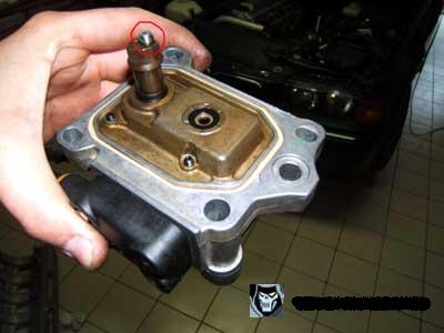

am desfacut capacele la pompa de injectie pt a pune garnituri si cand leam pus la loc nu a mai pornit ..
stie careva de ce ?
in pompa intra motorina pt ca dupaia am desfacut si era plina dar din pompa nu mai pleak pe conducte la motor,am desfacut conductele de motorina care duc la motor de la fiecare piston pt a le aerisi (cineva mia spus ca asta ar putea fi cauza sa aibe aer pe instalatie) dar motorina nu ajunge pana acolo ...
pareri ... ?
pe capacul care contine si comanda electronica de la pompa,partea din interior,exista un excentric care intra in corpul pompei,intr-un colier care da debitul la pompa.odata ce ai dat acest capac jos pt a schimba garnitura trebuie sa fii foarte atent la modul in care pui capacul inapoi pentru ca ,daca ,acel excentric nu intra exact in acelasi loc,masina nu porneste!din acel capac,prin miscarea lui fata-spate se regleaza,practic ,debitul pompei.aerisirea nu se face desfacind fiecare conducta,ci se face in mod automat,fara a face nimic pompei.deci,nu te mai chinui si nu mai omori bateria ca problema este alta:da jos comanda electronica din nou,concentreaza-te ca,atunci cand pui capacul inapoi,excentricul sa intre in locasul lui(o sa vezi acel colier metalic care culiseaza PE si IN JURUL axului pompei,in interiorul ei)dupa care va trebui sa reglezi debitul pompei.aici este o alta problema:singur este destul de greu.
in ceea ce priveste debitul,reglarea lui se face cam in "HALATUL" urmator:slabesti cele 3 inbusuri stelate+surubul ala triunghiular suficient de mult incat sa nu tasneasca motorina pe sub comanda electronica.mai mult ca sigur,motorul va merge neregulat,foarte turat sau va porni foarte greu,tocmai din cauza ca debitul este dereglat.nu-i bai,nu te speria(...foarte tare!).e nevoie de un al 2-lea om la volan iar tu stai si BIBILESTI capacul pompei,cu motorul pornit,mutand pozitia capacului pompei(dar de fapt a excentricului de pe partea interioara!)fata-spate pana cand crezi ca e suficient de bine.DE RETINUT:debitul reglat cu suruburile de la capac slabite, nu coincide cu debitul pe care il are pompa dupa ce strangi suruburile,motiv pt care va trebui sa te orientezi si sa apreciezi cam in ce hal ar trebui sa reglezi debitul in asa fek incat ,atunci cand strangi suruburile,sa fie OK!e miscarea capacului se face prin bataie usoara fata-spate(REPET,BATAIE USOARA!)cu un ciocanel asupra capacului.un debit corect reglat presupune ca motorul(525 tds,m51) ,la ralanti,sa aiba in jur la 770+-50 rot/min si,cel mai important,odata accelerat,sa revina cursiv din ture,NU SACADAT SAU CU INTRERUPERI!
daca mai ai neclaritati,iti stau la dispozitie!stima!

asta am obs si eu faza cu excentricu ca trebe sa intre acolo ... dar tot nu a pornit
inca o intrebare dupa ce pun capacu pot sa imi dau seama cumva dak am nimerit bine excentricu in colierul acela ?
sa poate sa nu porneasca din cauza ca e foarte dereglat debitul ?
ms fain pt ajutor
mai mult ca sigur excentricul ala nu sta la locul lui.dupa ce remediezi problema,cauta un prieten care sa stea la volan si sa porneasca(opreasca)masina cat se poate de repede,la nevoie.si crede-ma ca o sa ai nevoie de unul,pt ca,debitul fiind dereglat,ai toate sansele ca atunci cand pornesti motorul,sa urce direct in 5000 ture si o sa tragi o sperietura de numa'!reglezi,la rece,cu motorul oprit,pozitia capacului cam in aceeasi pozitie in care era inainte de a-l da jos si incerci sa pornesti motorul.daca nu porneste fara ajutor,incearca sa folosesti un spray de pornire,doar pentru a vedea la ce turatie sta motorul.daca turatia e prea mare,slabesti suruburile de care ti-am zis si modifici pozitia capacului,usor.daca e prea mica si motorul merge balbait muti capacul in sens invers.toate astea pana gasesti pozitia ideala.bafta!
Da capacul sa fie la pozitia maxim in spate (inspre spatele masinii). In acest fel vei face ca pompa sa aiba debitul maxim si va porni sigur.
Atentie insa sa fie cineva in masina sa ia cheia imediat ce porneste ca va urca foarte rapid in turatii pana la 5500.
cel mai greu e sa o pornesti si sa se amorseze din nou pompa.din fericire pompa se amorseaza automat,trebuie doar sa lasi motorul pornit cateva zeci de secunde.
cu debit maxim nu e neaparat sa porneasca,eu am patit-o si m-am chinuit cu debitul in toate pozitiile dar pana la urma am pornit-o cu spray-ul.asta pentru ca era dezamorsata!dupa ce am lasat-o cateva zeci de secunde,poate un minut,pornea la sfert,doar ca mergea mult prea turat motorul si scotea fum,nefiind reglat cum trebuie debitul.
