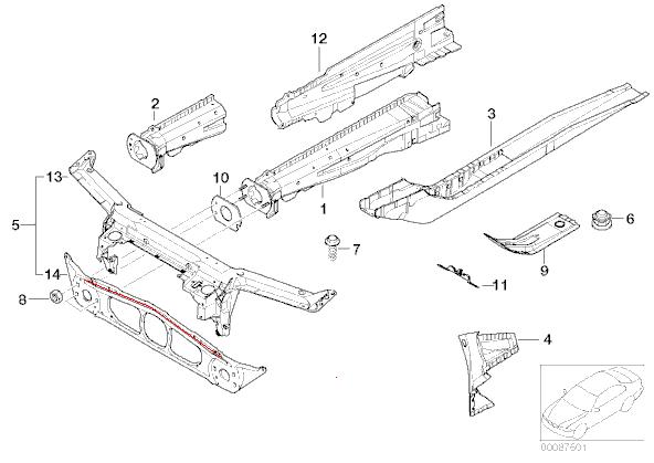

desi e cam tardiv raspunsul, sper sa fie util celor care fac asta totusi...
furtunul trebuie tras prin spatele traversei cu forma de V inversat, care il protejeaza de inghet in cazul rulajului cu viteza mare la temperaturi scazute (vezi traseul rosu in foto de mai jos)
