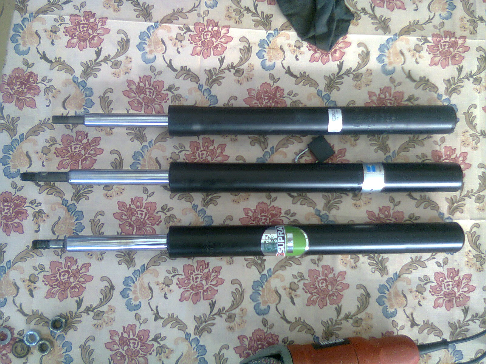

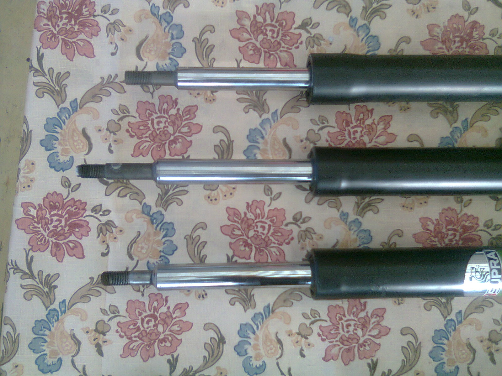

Salutare, am cumparat un amortizor OPTIMAL pt masina mea E34 520i, am mai avut o masina pe care am dezmembrat-o si am amortizoarele de la ea, concluzia: Am in fata trei amortizoare diferite. unul e febi bilstein, unul supra si cel nou optimal, cel nou are tija mai subtire si sta mai jos decat la celelalte, daca trag de ea vine la nivelul celorlalte dar daca ii dau drumul coboara vreo 2 centimetri. Cele vechi e unul mai tare si unul mai moale, cred ca unul e pe gaz si unul pe ulei. Se poate pune unul pe ulei si unul pe gaz pa masina? Nu le-am desfacut pe cele de pe masina , mi-e teama ca nu se potriveste cel nou.
Se va potrivi pe flansa cu rulment de pe masina? cea pe care am dat-o jos la masina dezmembrata e diferita de cea de pe masina si se poate vedea si in poze ca la Supra e distanta mai mica sub filet decat la Bilstein. Flansa de la Supra e la fel ca cea de pe masina. Voi incerca sa revin cu poze.
Ti-a mai spus cineva, amortizoarele se schimba pe perechi, chiar daca unul pare inca orecum mai bun. Sunt un milion de motive pentru asta, nu are rost sa dezbatem. Optimal e foarte ieftin, dar iti va ceda imediat si nu vei economis nimic. Asta daca vrei sa faci treaba buna. Daca nu pui ce vrei. Unii spuneau ca nici 10k km nu au tinut..
Pe fata, la e34 au fost 2 tipuri de flanse si prinderi, unul pana in 92 si celalt dupa 92 daca nu ma insel. Trebuie sa fii atent ce comanzi sa se potriveasca cu ce masina ai tu. Flansele ar trebuii si ele verificate, in mod normal se schimba impreuna cu amortizoarele.
Nu poate sa-mi spuna nimeni daca pot sa pun optimalul cu tija care sta mai jos pe masina pana cumpar inca un bilstein, amortizorul de pe masina are momente cand se blocheaza.
Incearca sa returnezi optimal-ul, sa dai diferenta si sa iei ceva mai bun. Eventual sa iei 2 la fel asa ar fi cel mai bine.
