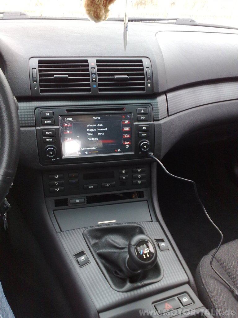

salut. pe masina sotiei am un sistem dynavin ca si cel din poza
de o vreme am probleme la pornire cu el. are momente cand nu porneste odata cu punerea contactului mai ales daca sta masina mai mult. in acel moment nu porneste nici de la buton sau porneste greu sau pur si simplu porneste de la buton. i-am masurat toate firele de alimentare si are si +permanent si cel de pe contact si - si totusi nu porneste. daca bag in marsarier porneste camera fara greseala. nu pierde memorii , nu are alte probleme dar ma omoara. sa il deranjeze frigul sau ce poate avea de ma chinuie asa.please help me

am pus o poza mai sus. detalii gasesti pe net mai multe. e ok mai putzin acea chestie legata de aprinsul farurilor la pornire
