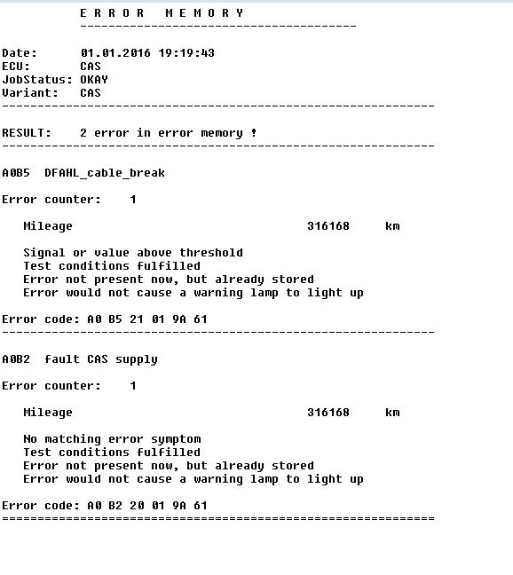

Salutare, am o problema cu un bmw 320d E90 163 cp automat. Masina are 316 000 si functioneaza perfect cel putin pana azi dimineata cand am incercat sa pornesc. Apas butonul start, electromotorul invarte normal dar nu porneste am incercat de 2 ori cate 10 secunde si nimic. Inainte pornea la juma de secunda.
Apoi am pus INPA sa vad ce tensiune are bateria (a fost schimbata acum 2 ani) si avea 12 V. La pornire cand apas start scade la 8,7V si sta acolo cand invarte electromotorul. Stiu ca e normal sa scada datorita curentului absorbit dar e normal sa scada asa mult? Poate cineva cu un bmw e90 320d care are INPA face un test si imi spune ce valoare are in timpul pornirii.
Apoi am scanat de erori modulele, nici o eroare pe motor doar cateva erori care par a aparea din cauza tensiunii insuficiente.
Am observat cu motorul pornit cand aprind pozitia (angel eyes) se aude un buzz urat.
A pornit in final la a 3 a incercare greu si am dat o tura , merge ok, trage masina normal apoi am parcat si maine fac un nou test sa vad.
Ce zice-ti ca poate fi?
nu cred ca unele module functioneaza cu 8,7 v,e prea putin,ar trebui sa incarci acumulatorul sau sa il schimbi si sa vezi ce tensiune incarca alternatorul.
Alternatorul indica 14.6 volti dupa ce pornesc masina deci ma indoiesc ca problema e de acolo. Cand e terminata bateria ma astept sa invarta greu electromotorul , cel putin asa am experimentat la alte masini.
Nu stiu , de atunci porneste perfect si bateria nu am incarcat-o. Probabil a prins ceva mizerie pe alimentarea cu motorina ca am mers pe rezerva ultimii 100 km si mai aveam max 5 L cand am ajuns la peco si am facut plinul.
