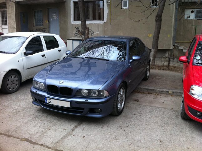

Cu mandrie va prezint din nou atelajul, cred/SPER ca aici se vor opri si achizitiile, pana nu dau faliment :))
S-au adaugat:
- plafon negru Alcantara (pachetul complet)
- Oglinda interioara M5
- Oglinzi exterioare M5
- Perdeluta electrica (placa pe care e montata - Alcantara)
- Trimuri interioare Aluminium Look
Acum are in posesie rotile de iarna, am pus totusi o poza si cu cele de vara.
P.S. Scuze pt calitatea pozelor, sunt facute cu aifonu'.

Rog o parere vis-a-vis de schimbarea trimurilor interioare din negru in argintiu. Va place? Era totul prea inchis in interior.

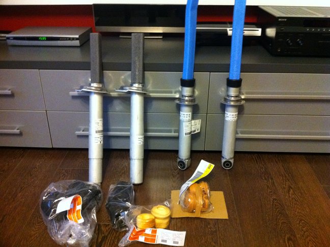

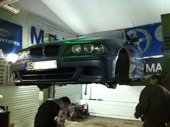

Dupa asteptari lungi si chinuitoare, am primit unda verde pt. schimbarea suspensiei (cea de pe masina mi-a dat in sfarsit motive sa o schimb). Prin urmare, masina a renuntat ieri la M Sports Suspension I si a primit un set OEM M Sports Suspension II. S-au schimbat deasemenea si toate flansele + aparatorile de praf. Rezultatele = :D :D :D
Ca aspect, s-a adaugat cam un centimetru la inaltime. Pe spate am comandat arcuri diferite fata de cele anterioare, deoarece intre timp pe masina se mai montasera DSP, perdeluta spate, cui remorcare - cateva kg bune in plus - iar programul de piese automat a generat un alt cod de arc (probabil ceva mai tare) dupa ce am bifat si optiunile amintite.
Ca performante, suspensia imbina exact ce mi-am dorit: fermitate, stabilitate - fara a renunta la confort.
3 tipuri. M I, M II, normala. M I si M II vin cu aceleasi arcuri, difera doar rigiditatea amortizoarelor, deci inaltimea e aceeasi.
Deasemenea, barele stabilizatoare difera la suspensia normala - M I - M II. La cea normala de ex. grosimea fata/spate e 23/13 mm, la M I e 24/14 mm, la M II e 25/15 mm.
