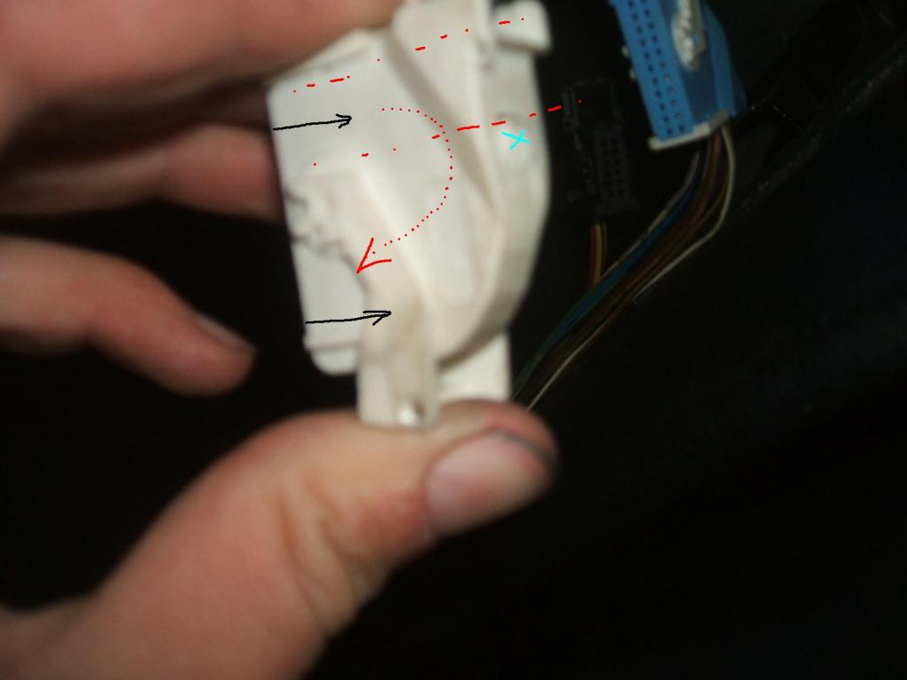

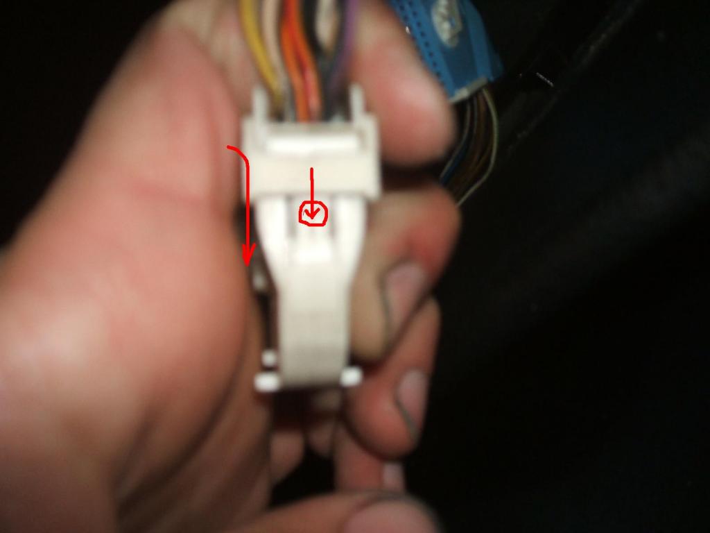

" aveti nevoie de un torx de 2.5(cred) pentru a desface cele doua suruburi care tin ceasurile de bord. dupa ce scoateti suruburile introduceti o surubelnita langa urechiusele care tineau suruburile si reageti in jos. acum prindeti cu degetele de urechiuse si trageti spre exterior,sa-l scoateti dar putin inclinat cam la 30-45 grade fata de pozitia initiala a ceasurilor.MENTIONEZ CA LA MINE COLAOANA DE DIRECTIE NU ESTE REGLABILA SI NU A FOST NECESAR SA SCOT VOLANUL.CEASURILE AU O POZITIE CATE NU E FOARTE GREU DE GASIT IN CARE IES PE LANGA VOLAN,INSPRE DREAPTA.
-ca sa va iese aceasta miscare fara a scaoate volanul trebuie sa intelegeti sistemul de zavoratre al celor 3 cuple. in poza 1 aveti cupla in pozitia montata in spatele ceasurilor in pozitia zavorat.in poza 2 aveti cupla in pozitia dezavorat si anume urechiusa descrie o miscare ca de balama dar pentru ca aceasta sa poata fi rabatata in sus se apasa ca in poza 3 cu degetul pe acel clicket care e marcat cu x. in timp ce tineti apasat cu degetul aratator pe acel clicket, cu alt deget trageti de urechiusa in sus, si duceti-o in capat de cursa astfel incat sistemul de pivotare care o scoate automat din soclu. aceeasi miscare se face pentru toate cele 3 cuple.(scuzati-mi va rog manichiura dar tocmai pusesem o distributie la un alt 318is) "
