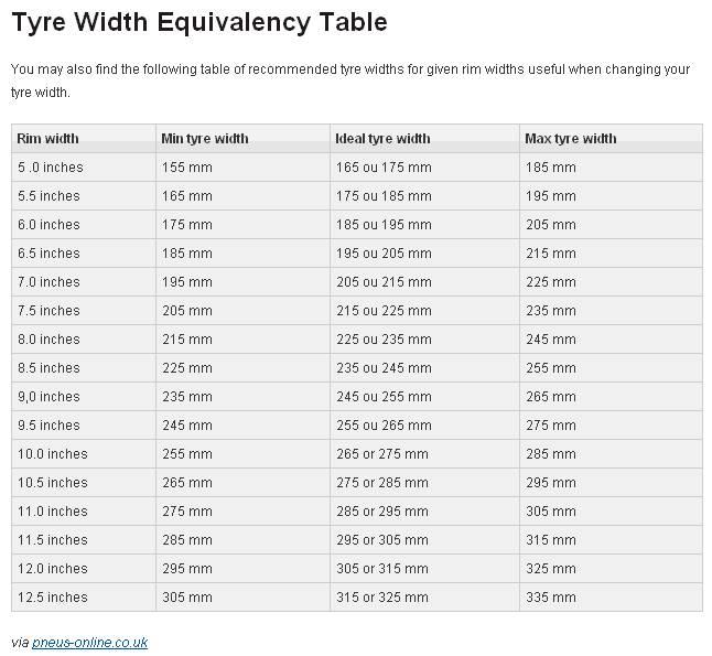

nu stiu de ce sunt unii atat de porniti impotriva jantelor mai mari decat scrie la carte sau ET-ului, a cauciucurilor stretch-uite etc...si nici nu vreau sa stiu...ideea e ca eu am jante pe 17, 8.5 j fata si 10 J spate, ET 30 cu cauciucuri 215/40 fata si 235/40 ZR 17 spate. Iarna imi pun jantele de tabla pe 15...EXISTA O FOARTE MARE DIFERENTA in ceea ce priveste stabilitatea masinii pe drum si in curbe!!! In cartea masinii am 15 si 16, dar sincer mi-e frica sa iau o curba in viteza cu alea.PLUS ca, la turatii peste 3500 masina trage altfel, adica mai bine cu 17 si ce crezi? Are si consum mai mic la viteze constante, pe 15 la 60/h in a3a aveam 3700 rpm acum am in jur de 3000 cu 17, deci unde creste consumul?

vorbesti prostii..
Viteza maxima mai mare e eroare de kilometraj, la dimensiunile non standard care le ai, ai deja de 5 km/h eroare in plus la viteza de 100 km/h (asta in conditiile in care anvelopa e noua, eroarea se mareste in timp, la 200 de km/h cred ca ai eroare de 10 km lejer)
Esti primul om de pe planeta asta care raporteaza consum redus cu roti mai mari.
Puteai face ceva cu cap, dar ai ales prost.
La e36 poti pune jante de 17 inch, dar ai ales sa faci o varza cu carne..
Dimensiunile la tine sunt astea
außer Compact, M37,5x17vorne225/45R17 http://www.treffseiten.de/bmw/images/reifen.gifET 4110,16
außer Compact, M38,5x17hinten245/40R17 http://www.treffseiten.de/bmw/images/reifen.gifET 419,92
Geometrie nu ai facuta ca ai alt ET si putini care fac geometria au valori pentru caderi de 5 cm..din cauza ca ai geometria varza, si impresia de stabilitate e doar o impresie. sper sa nu ajungi cumva cu ea in afara tarii ca pleci cu ea pe platforma daca te prinde careva,
